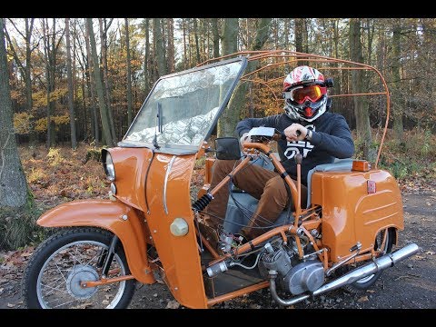

Od jakiegoś czasu planuję budowę pojazdu. Rama z profili, wszystko pospawane, zadaszony, szyby z pleksy, zawieszenie od quada albo coś w tym stylu. Teraz sprawa napędu. Zależy mi żeby był to silnik spalinowy. Coś w podobie TEGO tyle że inna konstrukcja. Chciałbym użyć SILNIKA GX160, Przekładni bezstopniowej Tav2-30 i SPRZĘGŁA ODŚRODKOWEGO, może też na 2 paski. Czy to by wszystko całkiem dobrze „chodziło”? Czy zwykłe hamulce rowerowe ( 2 na jedną oś) poradzą sobie z tym 7 konnym silnikiem i jakie prędkości to może osiągać? Warto rejestrować SAM, ( będzie używany głownie do jazdy po lesie, wsi i innych wolnych terenach, gdyby była rejestracja no to ewentualnie po jakichś publicznych).
