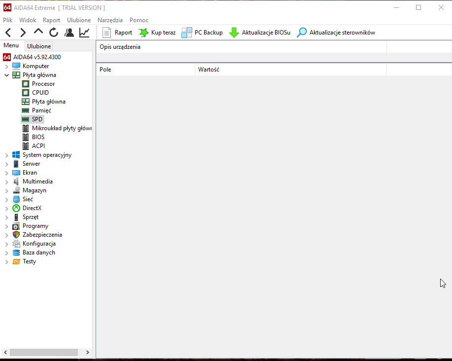

Zakładka płyta główna i pamięć SPD - wklej screen - zobaczymy co tam masz.

Jest problem nie pojawia się nic :smiley:

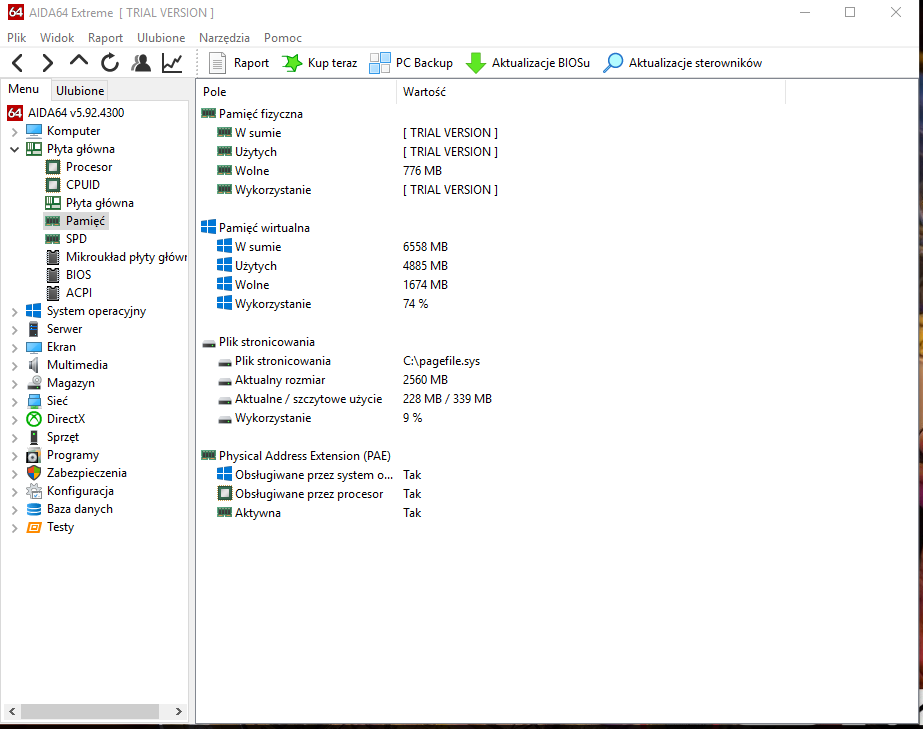

To daj zakładkę pamięć - czyli wygląda, że moduł jest wlutowany w płytę.

Wrzuciłłem tą swoją i działa chyba:

czytam tylko że spójrz że teraz zainstalowałem 1,5 i działa jak widać wyżej, tylko czemu go nie ma w włąściwościach systemu. Chcę się upewnić na 100% przed zakupem :slight_smile: bez nerwacji
No to widać, że nie do końca działa?
