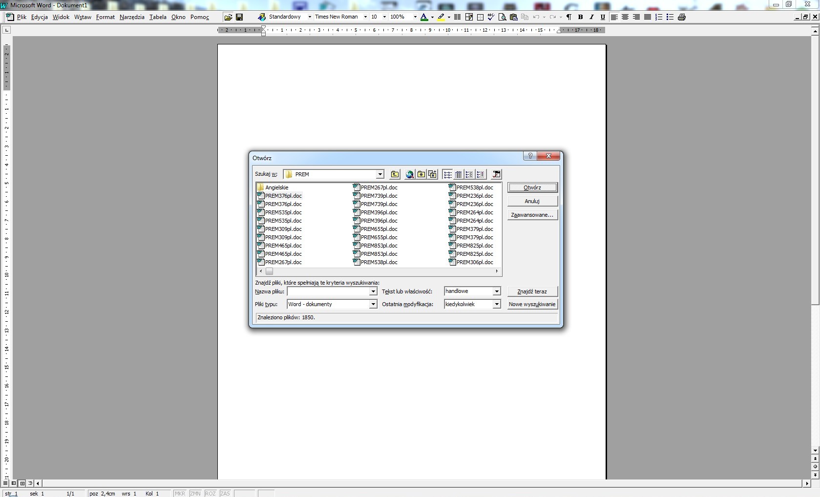

Oto jak wygląda to wyszukiwanie:
I stało się to po wymuszonym resecie komputera w trakcie pracy Worda 97.
