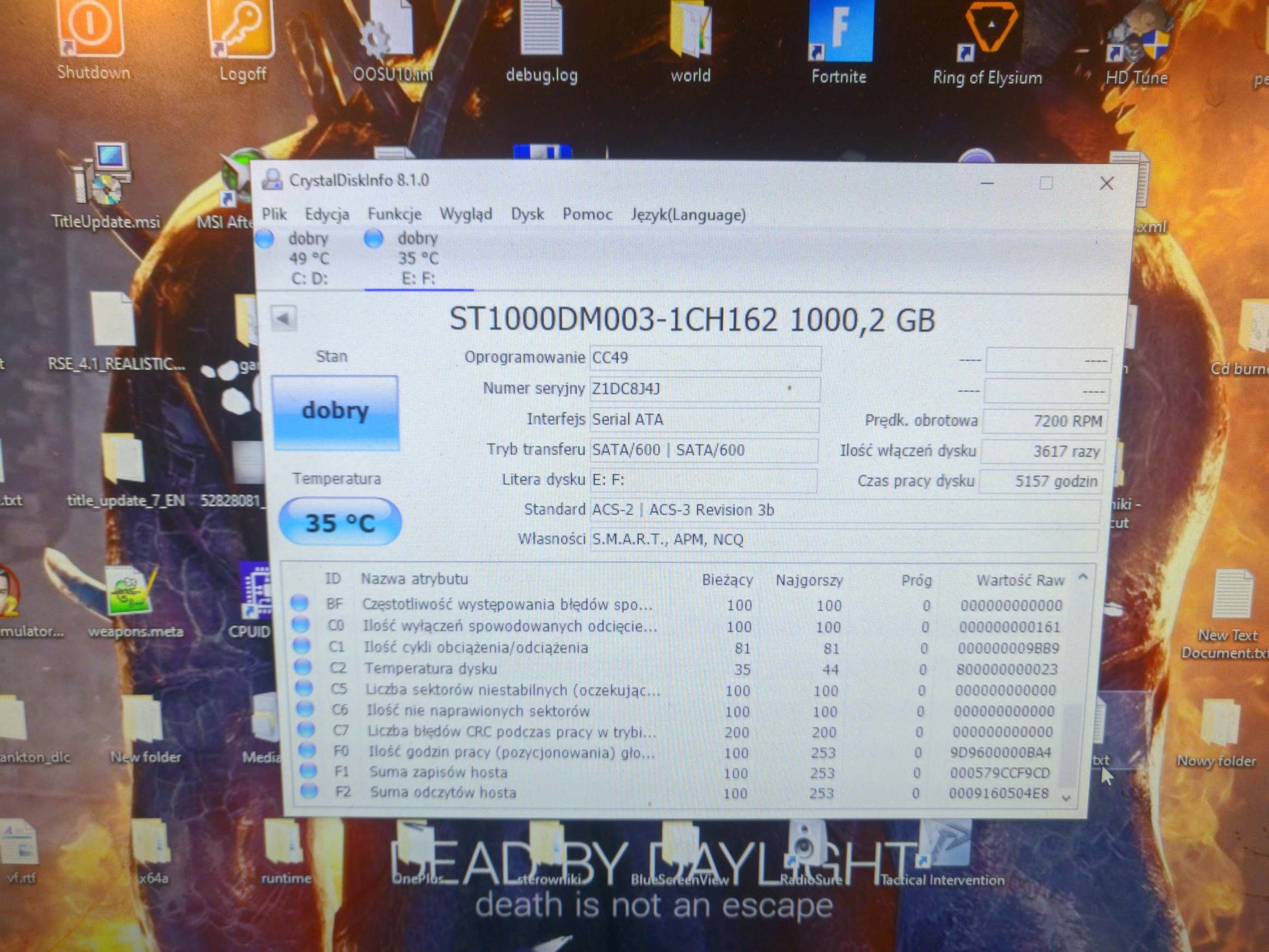

Zastanawiam sie na nad wyborem nowego dysku twardego gdyz na moim st100dm003 1ch162 1tb ostatnio zaczyna brakować miejsca i sypie bledami odczytu

P300 ma bardzo dobrą cenę i jakość. Co do Twojego seagate to one generalnie pokazują błędy odczytu i wcale nie oznacza że z nimi jest źle. Po prostu kontlroler błędnie przekazuje info do programu. @Dimatheus Ty coś wspominałeś o tym?

Dokładnie tak. W dyskach Seagate-a występowanie niezerowego poziomu danych w parametrze 01 (Liczba błędów odczytu) wcale nie oznacza błędów. Po prostu kontroler dysku inaczej informuje o błędach. Jeśli skan powierzchni dysku jest oki, to raczej problem z błędami dysku w ogóle nie występuje. Możesz pokazać, jak prezentują się parametry S.M.A.R.T dla dysku? Na przykład pokazując screen-a z programu CrystalDiskInfo?

Tak mogę pokazać screen z crystal disk info
Realokowanych sektorów nie ma, błędów “End-to-end” też. A możesz pokazać jeszcze dół. Zobacz, że jest pasek z prawej strony okna. Trzeba przewinąć, by pokazać resztę statusów.
Według mnie i logów S.M.A.R.T dysk jest w dobrej kondycji. Możesz z poziomu systemu odpalić sprawdzanie dysku. I jeśli tam wszystko będzie ok, to tylko potwierdzi, że dysk jest sprawny i powinien działać bezproblemowo.
