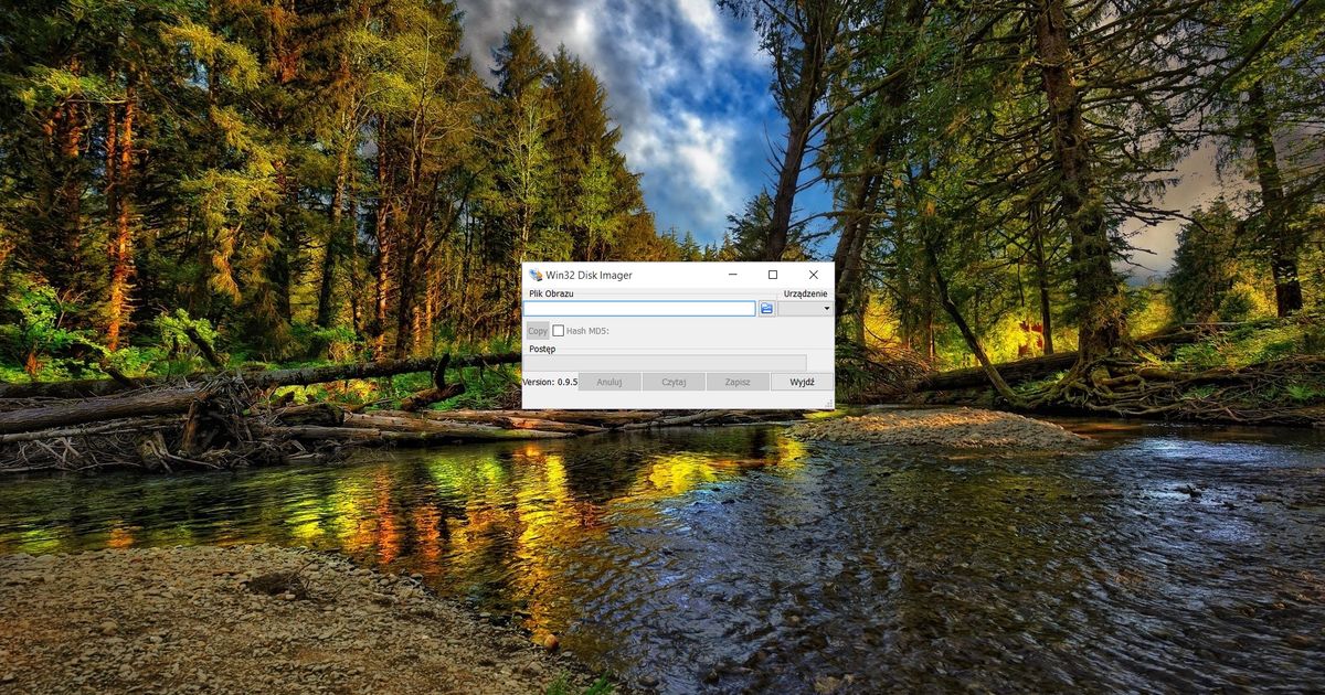

Jest kilka, np. Win32 Disk Imager
Możesz nim również nagrać obraz na nową kartę, ale lepiej do tego użyć Rufusa.
Rufus jest szybszy przy zapisywaniu danych i posiada opcję sprawdzania błędów (bad blocks) na karcie, gdzie przed nagraniem może przetestować, czy nowa karta 64 GB nie jest uszkodzona. Ukrywa też inne dyski twarde, aby przez pomyłkę nie wskazać innego napędu.
Potem trzeba rozszerzyć nagrany obraz do 64 GB. Po przeniesieniu obrazu 32 GB na kartę 64 GB, docelowa karta będzie miała 32 GB zajęte i 32 GB pustego, niewidocznego miejsca. System nie doda tej przestrzeni automatycznie.
Musisz ręcznie rozszerzyć partycję w „Zarządzaniu dyskami” Windows. Prawy przycisk na partycję → Rozszerz wolumin.
