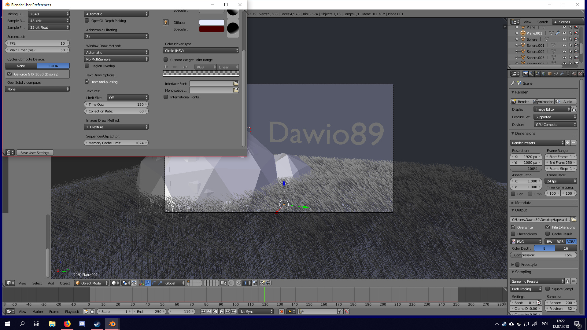

przeinstalowałem sterowniki, ale jedna zasadnicza kwestia, bo doczytałem na forach że steamowa wersja blendera nie obsługuje GPU, a w programie nawet widać że wybór gpu i cpu jest na szaro, tak jakby niedostępny, ale nadal mogę wybrać, zainstaluje wersję zwykłą i zobacze, może to rozwiąże problem.
To zmienia postać rzeczy. Zapewne blender został zmodyfikowany by podołać automatycznym aktualizacjom Steam i go do niego przypisać. Nawet nie wiedziałem, że Blender jest na Steam. zawsze ściągałem z oficjalnej strony.
zainstalowałem ze strony, zmieniłem na cuda i zaznaczyłem gpu, i po prawej stronie gpu compute zaświeciło się na czarno
spróbuje teraz wyrenderować
Edit: odezwę się za pare minut, zobaczymy efekt
Udało się, blender wyrenderował cały obraz w 20 minut z użyciem GPU, wystarczyło zainstalować blendera ze strony, i w user preferences zmienic na cuda i wybrać karte graficzną, po czym zacząć renderować, tym razem to karta się starała nie procesor. Dziękuje LORDEK za wszelką pomoc, problem rozwiązany !
