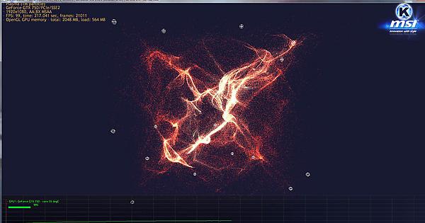

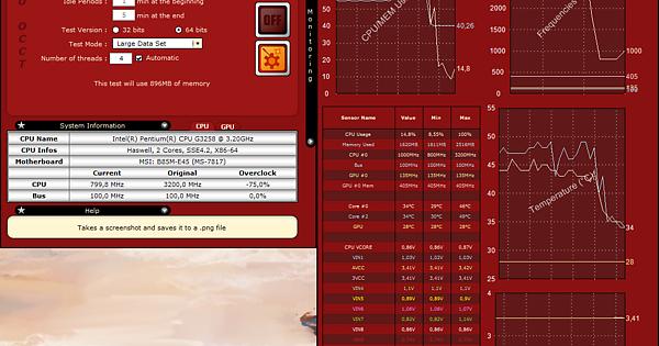

Witam, mam problem,otóż, od pewnego czasu komputer ot tak się resetuje, na początku pomyślałem, że to wina coolera (boxowego, wymieniłem go, bo i tak działał jakby chciał,a nie mógł) lecz,jak komputer się resetował to się resetuje.Dzisiaj spróbowałem stress testów:
^temp na CPU przy stresie wachała się od 47 do 48°C
<jeśli coś sknociłem przy testach to proszę o nakierowanie mnie,jak takowy test przeprowadzać, nigdy nie bawiłem się w takowe testy.>

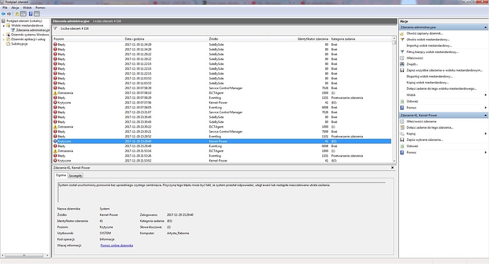

A nie masz w podglądzie zdarzeń czerwonych errorów systemowych?
Podaj, co pisze we właściwościach błędów.

na screenie napisane jest że mogło utracić zasilanie wydaje mi się że zasilacz ma skoki i po prostu wywala Ci kompa, miałam podobnie tylko przy wywalaniu kompa migało światło w domu, wymiana zasilacza i wszystko śmiga
1 polubienie

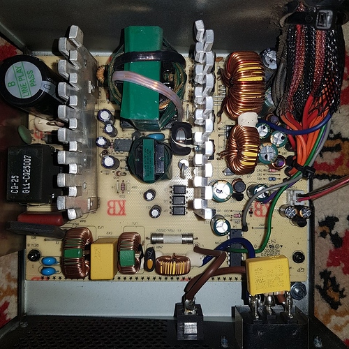

to ilość dysków oraz ilość kości, raczej wszystkie w komputerze. Tzn ja sugeruje że może to być wina zasilacza, może ktoś znajdzie inny błąd? zanim kupisz zasilacz możesz dużo czytać na temat ten w internecie, ew zasięgnąć porady specjalisty. Mój komputer śmigał pół roku, dosłownie śmigał jak szalony a później skoki napięcia, zapach spalenizny i niestety zasilacz do wymiany plus dwie żarówki haha.
Rozmyślam, nad oddaniem go do serwisu,lecz to wiąże się z dodatkowymi kosztami, a ten zasilacz dziwnie działał (można było usłyszeć jakby wiatrak od zasilacza o coś zahaczał, ale to zbagatelizowałem, aż to tego momentu.)
Rozkręcales to może aby sprawdzić co w środku, przeczyscic?
Zrobiłem to wczoraj, przeczyściłem,i teraz nie ma tych odgłosów, zapomniałem kompletnie o sprawdzeniu kondensatorów (mój błąd).
@chease
Otworzyłem i moim oczom pokazało się to
