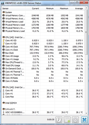

wrzucam screeny, sory za puste tło. Jeden jest w spoczynku, drugi po minucie prime’a, dodam że temp zatrzymała się na 80 stopniach i już nie spadła nawet po wyłączeniu prime. Nie wyjmowałem procesora. Powinienem?

No to mamy przyczynę - Temperatura rośnie zdecydowanie za szybko i CPU posiada nieprawidłowe wskazania…
Może to czujnik, płyta główna, a może nawet uszkodzony proc -> jeśli nie dokonywałeś OC to zapewne uległ on fizycznemu uszkodzeniu… możliwe że podczas wymiany pasty -> chłodzenie zostało za mocno dociśnięte i się wykruszył…
