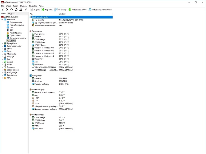

Najnowsza Aida64 i:
- scren z zakładki komputer i czujnik

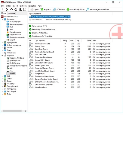

- cały scren smart dysku, zakładka magazyn i smart.

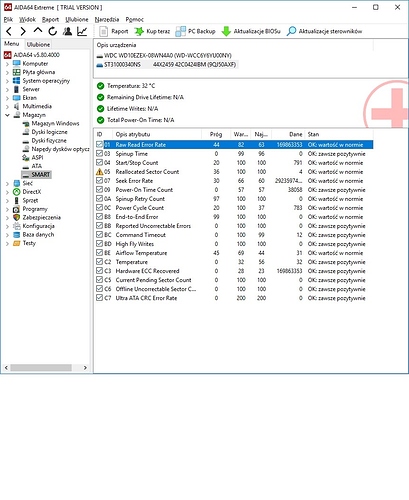

Temperatury i dysk OK - daj jeszcze smart tego drugiego.
I może być przyczyna, drugi dysk złom, odłącz go od płyty i test.
No ale ponad 38 tysięcy godzin pracy - pięknie!!!
