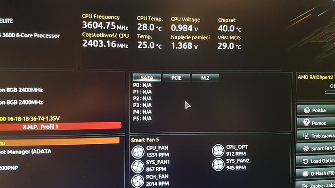

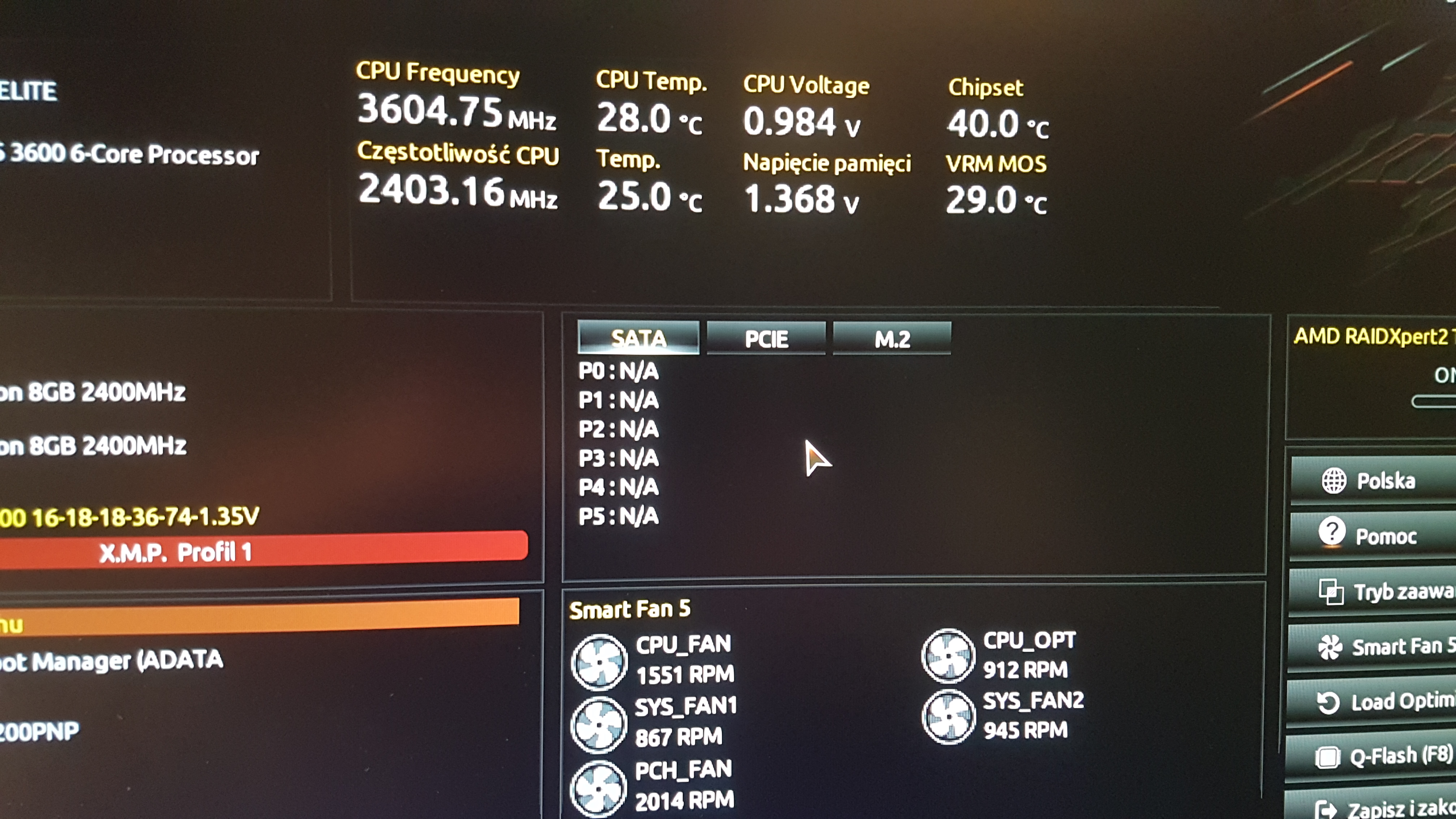

Natomiast te resenty… kliknij wejście do BIOS, tam powinno na 1 ekranie pokazać temperatury i się dowiemy.

resety, temperatury OK. :wink:
Już wszystko jasne :slight_smile:
