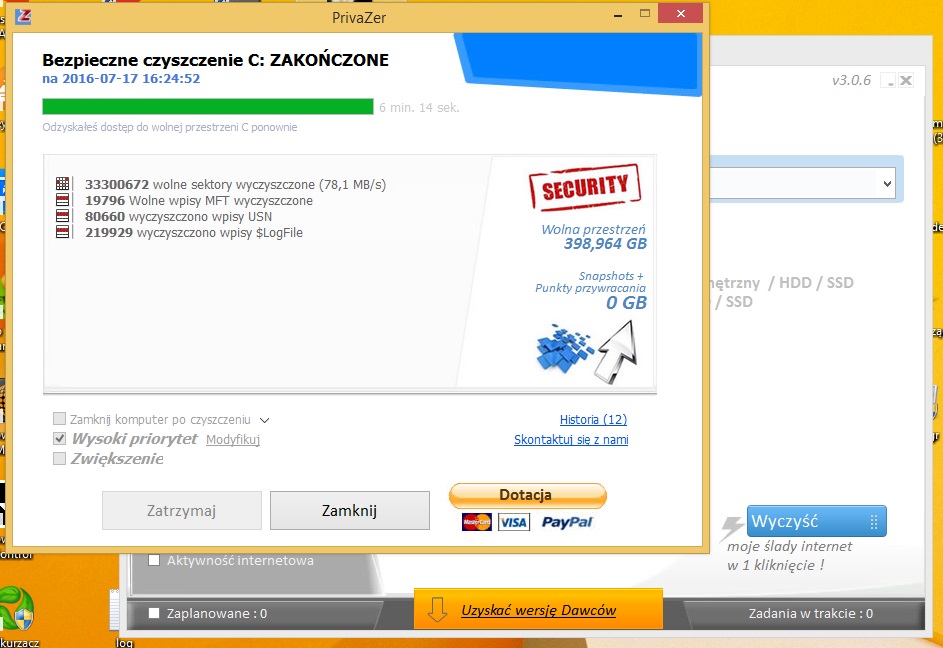

Potem próbować program PrivaZer - wyczyścić pozostałości i wyzerować puste miejsca. Program usunie m.in masę logów, - trzeba tylko podczas analizowania zaznaczyć mu wysoki priorytet - na dole panelu programu jest taka opcja (trzecie kliknięcie w ustaw priorytet). W parę minut program się upora http://www.dobreprogramy.pl/PrivaZer,Program,Windows,36438.html
Właśnie w kilka minut zrzuciłem trochę wpisy mtf, usn, wszelkie logi i niepotrzebne, nawet wyzerowałem puste miejsca - to zostało wysprzątane:
