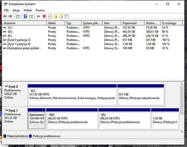

Wstawiam zdjęcie partycji jak to obecnie wygląda, stary dysk ma dwie partycje oprócz podstawowych E i D które widzę w moim komputerze, może byc na nich coś zapamietane?
Tak, masz niezły bigos. :wink:
Na dysku HDD masz 100MB partycję z plikami rozruchowymi etc.
Czyli, tak powinno być, po wyjęciu HDD z SSD powinien być problem. Tak mówiłeś, ze jest i wiemy dlaczego :slight_smile:
Ja bym pewien zgrał pliki z SSD i postawił na nim jak Bozia przykazała system od nowa (z odpiętym HDD), ale można też pewnie próbować dograć bootloadera np. Grubem. Nigdy tego nie robiłem i nie poradzę. :wink:
PS. Ewentualnie może klonowanie tych 100 MB na SSD pomoże…
Z tego co zobaczyłem na umieszczonym przez ciebie obrazku radzę ci to samo co @anon7248146. Jak będziesz miał już nowy dysk odepnij stary a na SSD postaw od nowa system. Po zainstalowaniu systemu podepnij nowy dysk. Na tym HDD co chcesz wymienić masz pliki rozruchowe. Dlatego system nie chce wystartować po wypięciu tego dysku.

Możesz teoretycznie, próbować uruchomienia z klucza instalacyjnego i naprawy. U Ciebie jednak nie ma tej partycji z plikami zupełnie. Wiecej czasu stracisz na naprawianie niż na postawienie od 0. :wink:
