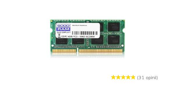

Dobrze a więc zdecydowałem się na wymianę bo pojawiły się pieniądze i czas a więc niech ktoś mi pomoze wybrać pamięci i procesor czy to się nada?
https://allegro.pl/listing?string=8GB%20GOODRAM%202x4%20GB%20SODIMM%20DDR3%20PC3-8500%201066MHz%20L7&order=m&bmatch=baseline-ele-1-3-0725
a może to
W kwestii procesora to Intel® Core i-350M/i3-370M/i3-380M będą kompatybilne?
Z tego co widzę to seryjnie P6100/6200, a jeżeli będą to który wybrać a może iść w i 5 tylko czy nie będzie się to zbytnio grzało bo P 6100 ma z 60-70 stopni mniej więcej w stresie?
