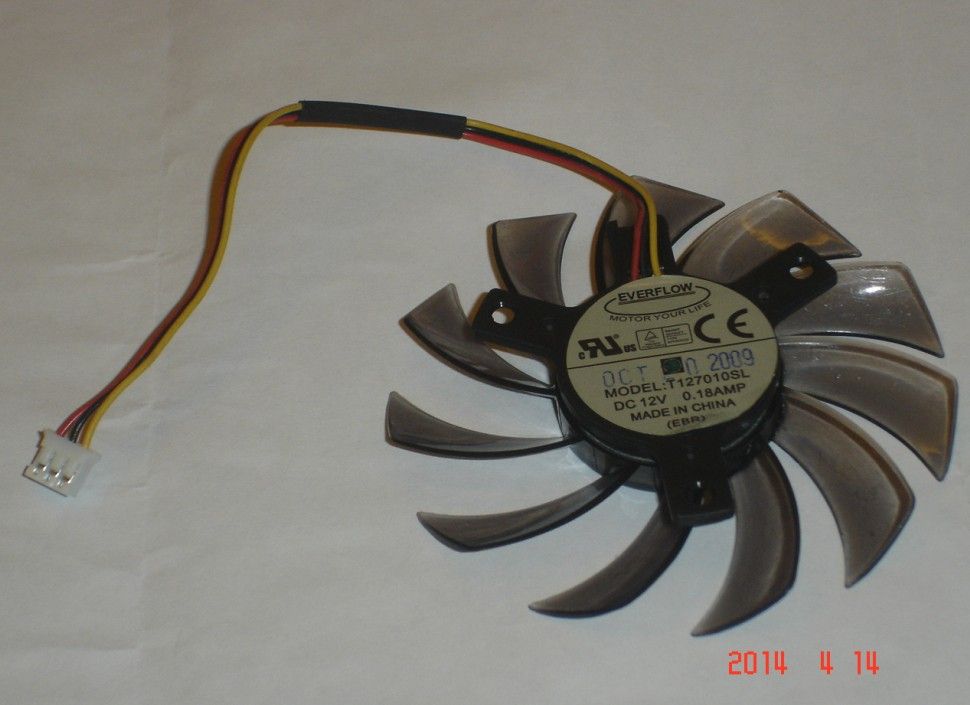

Na Twoim zdjęciu widać też między łopatkami śrubki do demontażu. Wiatraczek wygląda tak:
Jak nie uda Ci się ożywić, zastępczne części do Gigabyte są wyjątkowo drogie:
https://pl.aliexpress.com/item/For-GigaByte-GT220-GT430-GT440-GT460-Graphics-Card-Cooling-Fan-Everflow-T127010SL/32823405912.html?aff_platform=aaf&cpt=1521911451776&sk=6mia6uv&aff_trace_key=5c7677b6b51a4e11bf7240ad5654d31f-1521911451776-04394-6mia6uv&terminal_id=d011506dc43c449a8abb2b3e45843c17
Dzięki Ci bardzo. Jakby nie pomogło ożywienie to lepiej kupić wiatrak czy inną kartę?
Zobaczysz jak wyjdzie Cię to cenowo - ale olej powinien ożywić taki wiatraczek.
