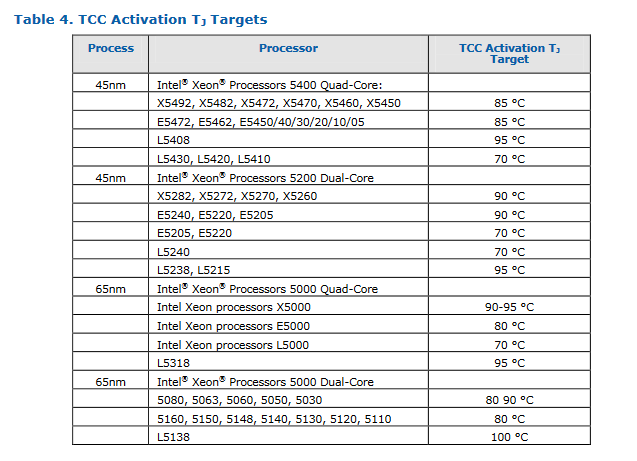

  3. Cała seria 5… tych CPU ma błędne odczyty temperatur i gdzieś widziałem, że mają max 85, a nie 66 stopni jak oficjalnie podaje Intel.
Najnowszy program Core Temp, uruchomisz i pograsz 30 minut i wkleisz screen z temperatur.Plus najnowsza Aida64 podobno pokazuje poprawne odczyty temperatur
Edit:
Faktyczne max temperatury:
X54xx series - 85°C
E54xx series - 85°C
L5430, L5420, L5410 - 70°C
I każda temperatura CPU w stresie do 70 stopni jest OK.

To nie prawda ,że odczyty kłamią. Odczyt jest dobry. Odchylenie podczas obciążenia procesora są nieduże. Tylko podczas spoczynku mogą występować rozbieżności. Tcase to maksymalna temperatura która może występować na pokrywie procesora. Stąd też rdzenie mogą być trochę gorętsze. To wszystko.
Proszę zatem wkleić oficjalną specyfikację intela odnoszącą się do temperatur jakie mogą występować wewnątrz procesora xeon e5450. Skąd ta informacja?
Tutaj podobny temat:
Tj target to nie to samo co TJ max. 85 stopni to wymysł nie poparty żadną konkretną dokumentacją intela.

Nie zajmuję się Xeonami, korzystam z wiedzy innych, poczytaj… specyfikacja Intela wklejona.
Chyba dla żadnego CPU nie ma takich informacji.

Jak wspomniał cHunter, Tj. Max dla procesorów Xeon E54xx powinno wynosić 85 stopni (LINK), zatem prawidłową temperaturę rdzeni pokazują programy AIDA64 oraz SpeedFan.
W pozostałych programach, należy zmodyfikować offset (odejmując 15 stopni w CoreTemp, oraz/albo 5 stopni w Real Temp).
