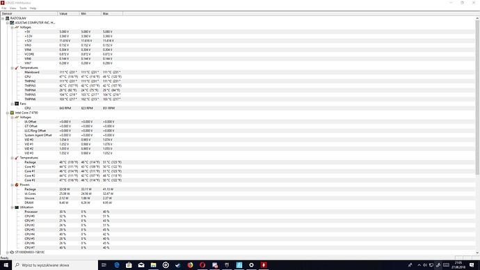

Witam ostatnio zauważyłem ze temperatura mojej płyty głównej jest dosyć wysoka

To raczej walnięty jakiś czujnik, albo program pokazuje nieprawidłowe wskazania. Sprawdź w innym programie.
Proszę innym programem
No to sekcja zasilania zaczyna się gotować powoli… Ja bym się szykował na zmianę MOBO, chyba że są tu spece od radzenia z takimi rzeczami :slight_smile:
Wcześniej sprawdziłbym te temperatury fizycznie, np. w jakimś serwisie (nie będę polecał dotykania radiatora na płycie :smiley: ), bo jakoś nie chce mi się wierzyć że na wolnych obrotach kompa mobo tak się grzeje.

Skoro min i max w HWmonitor jest identyczne tzn, że czujnik nie działa.
A teraz zauważyłem, że są tam inne 102,103,104. Moim zdaniem błąd odczytu.

Jak komputer się dobrze ostudzi np. po nocy, to włącz go i potem od razu HWmonitor i sprawdź temperatury na starcie.
Na czas grania też możesz mieć włączony program, zminimalizuj go i zobacz wartości max po graniu.
