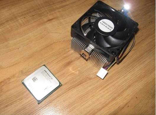

Witam :slight_smile:
ja zaproponowałem tylko odniosłem się co do wymiany tego chłodzonka,żebyśmy się dobrze zrozumieli ,jeśli masz zamiar zmienić to ten będzie dobry,( SilentiumPC Spartan HE923)nawet pozwoli na małe oc,ale sprawdz sobie jeszcze ten obecny czy nie jest zanieczyszczony wentylator lub sam radiator
to jest ten obecny co masz,sprawdź między żeberkami radiatora czy nie ma jakiegoś śmiecia,najlepsze byłoby sprężone powietrze do przedmuchania go,no i posprawdzaj też czy wentylator nie ma jakichś luzów
