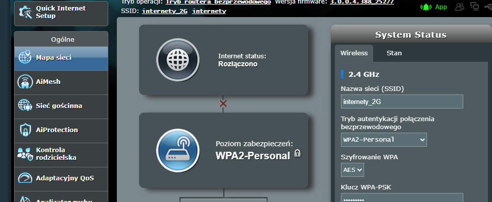

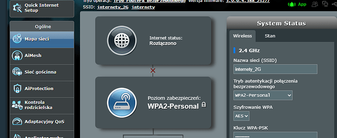

Witam,
od jakiegoś czasu mój router wyświetla komunikat o braku dostępu do internetu, chociaż wszystko działa. Robiłem reset ustawień routera, aktualizowałem software. Co może być przyczyną? Może to być awaria hardware? Wydaje mi się że zaczeło się to dziać odkąd podłączyłem zamiast dysku zewnętrznego kartę pamięci w adapterze (chociaż mogę się mylić).
Router robi test internetu pod konkretny adres. Widocznie istnieje problem z tym adresem. Awaria czy coś innego.
Gdzie robi ping do testu to indywidualne dla producenta routera.
Skoro mimo tego net działa to nie widzę problemu.
Dokładnie. Skoro internet chodzi, to spoko. :slight_smile:
No niby tak, ale od tej pory wifi zaczęło się dziwnie zachowywać, np. telewizor nie wykrywa sieci 5Ghz, reapeter na górze to samo, w telefonach niby OK. Nie wiem co się zmieniło od jakiegoś czasu :confused:
Jaki model routera? Może bug w firmware i jest aktualizacja od producenta.
Zmień adapter karty SD na inny, może sieje prądem po USB.
Oj, to też niewykluczone. Jeśli chińczyk za 10 zł, to różnie będzie.
RT-AX88U
Sprawdź DNS, Asus jak ma tam coś nietypowego, to potrafi tak wyświetlić. Możesz dla testu dać Google czyli 8.8.8.8 i 8.8.4.4.
