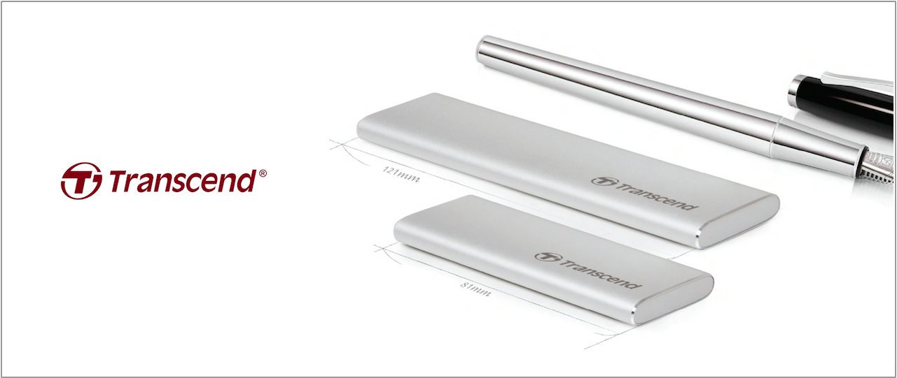

Alternatywa dla pendrive’a – obudowa dla dysków SSD M.2 od TRANSCEND
I przy kluczach ją nosić? :smiley:

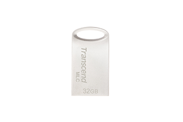

Hmm, zobacz tu:
1 polubienie

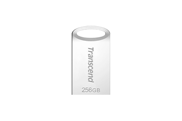

Byłby ideał (!) gdyby sprzedawali większe niż 32GB ;(
Większe, w takiej obudowie, owszem produkują ale już nie na MLC :frowning:
