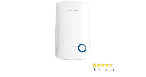

Polecam wzmacniacz sygnału jak niżej, ma 401 pozytywnych opinii w tym moją…

„Wzmacniacze” WiFi to nieszczególnie wydajny sprzęt.
Jeśli masz możliwość doprowadzenia kabla sieciowego na piętro to AP zasilany skrętką będzie o niebo lepszym rozwiązaniem.
