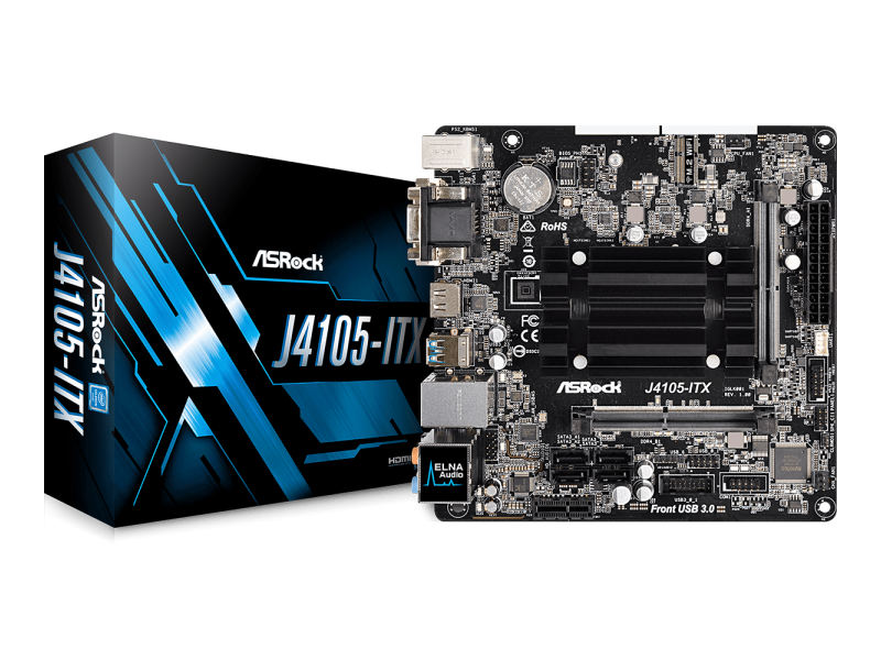

Przymierzam się do tego:
Za jakie 600 zł można złożyć komputerek na tej płytce
CPU posiada również zintegrowany układ graficzny Ultra HD Graphics 600
Osobiście odradzam tą konfigurację niskonapieciowy Celeron “zapasu mocy” to na długo mu nie starczy. Nie mówiąc o lutowanym CPU. Wygrzeje się złapie zimne luty i po imprezie. Taki SoC to platforma do zabawy lepiej już Rabespiery Pi
Cóż - emeryt szuka tanio.
Bardziej polecam Pentium z seri Gxxx (Kaby Lake) + integra z ser HD 6xx koszt bedzie porównywalny wydajność o wiele wyższa z możliwością rozbudowy platformy.
