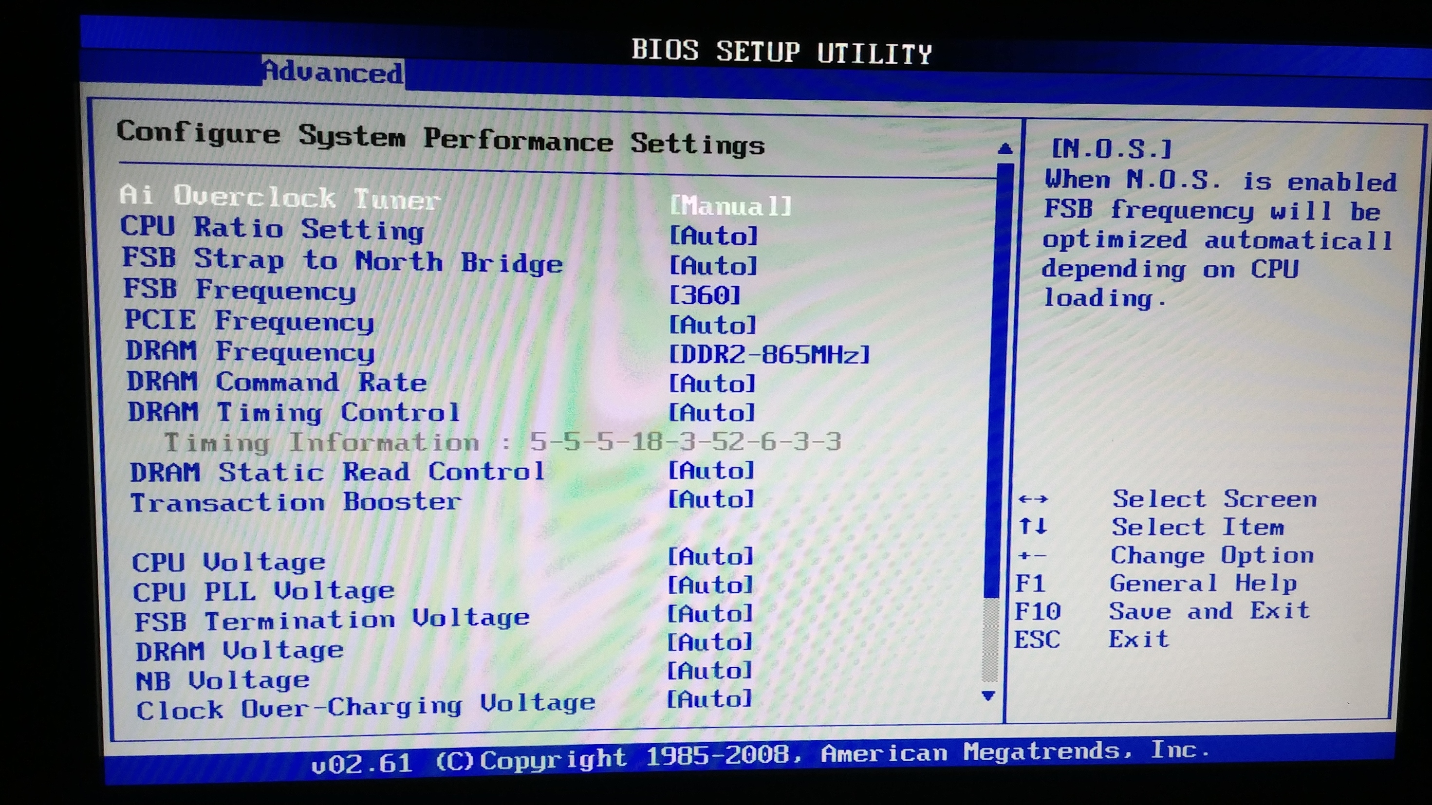

Hej mam cpu xeona x5450 plyta glowna asus p5k 6gb ram geil ddr 2 zasilacz hiper type r mk 2 680w… Chlodzenie spartan 3 lt Chce go troche podkrecic…

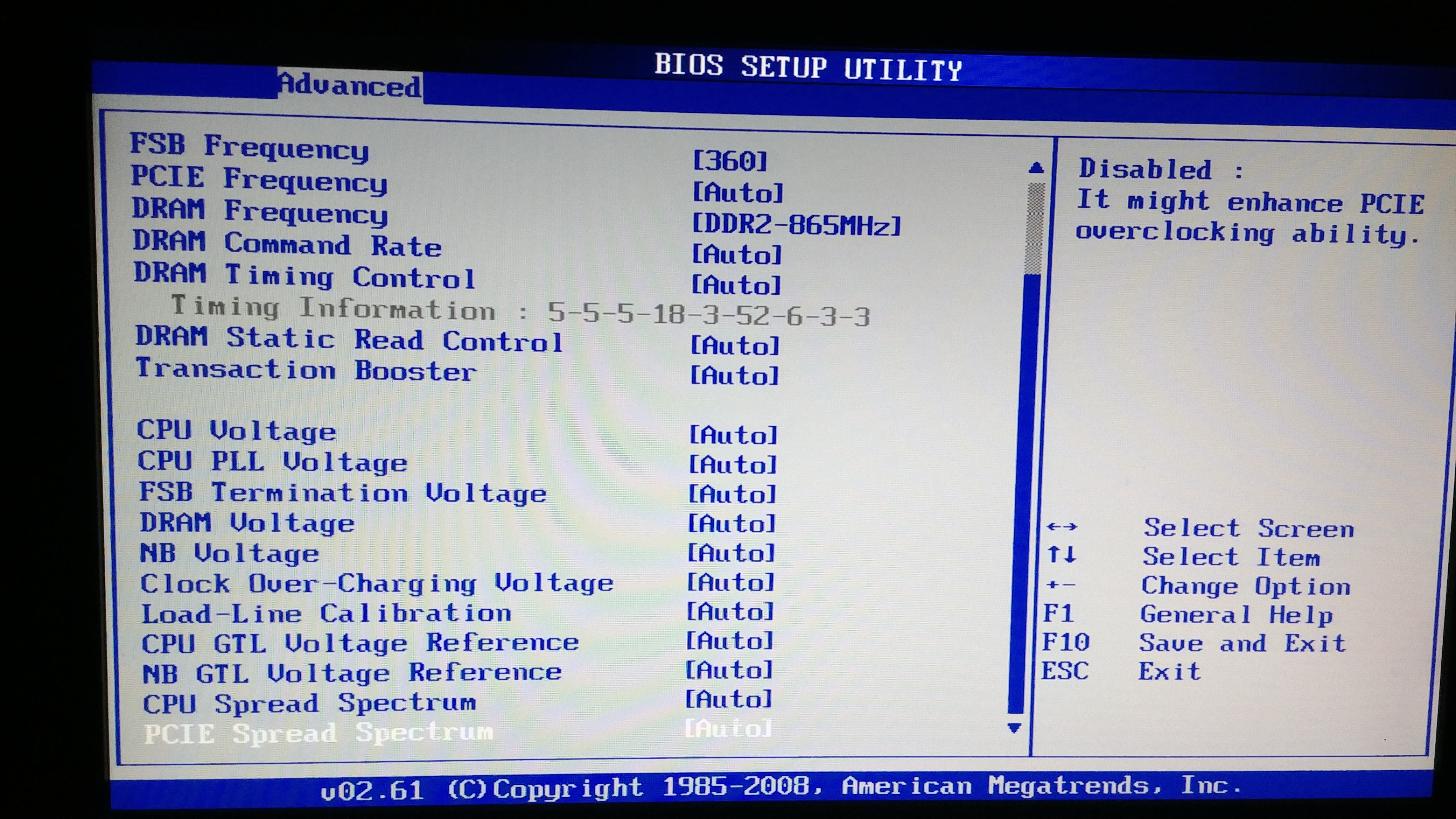

Podnioslem jak narazie tylko fsb… I przy tylu jest stabilnie, wiecej w occt wywala błędy… W zalaczonych zdjeciach widac moje ustawienia biosu… Co mogę tam jeszcze podbić… Napiecia itp zeby tak dojść do 3.5-3.6 Ghz
Wg mnie zmiana CPU Voltage z auto na manual, podbij o 0,1 i zobacz czy pozwoli podbić FSB.
Jak coś tu instrukcja:
Błędy wywala pewnie przez RAM. Obniż mnożnik, żebyś miał nie więcej niż 800 MHz.
PCIE ustaw sztywno na 100 MHz. Teraz sprawdź stabilność (tzn daj trochę więcej niż 360), aby wykluczyć niestabilność pamięci.
X5450 pójdzie na FSB 400 tylko napięcie trzeba podnieść. Wcześniej daj screen z CPU-Z, żeby zobaczyć ile płyta Ci ustawiła dla 360. Jeśli zdecydujesz się na FSB 400 to nie zostawiaj napięć na auto, bo będą za wysokie.

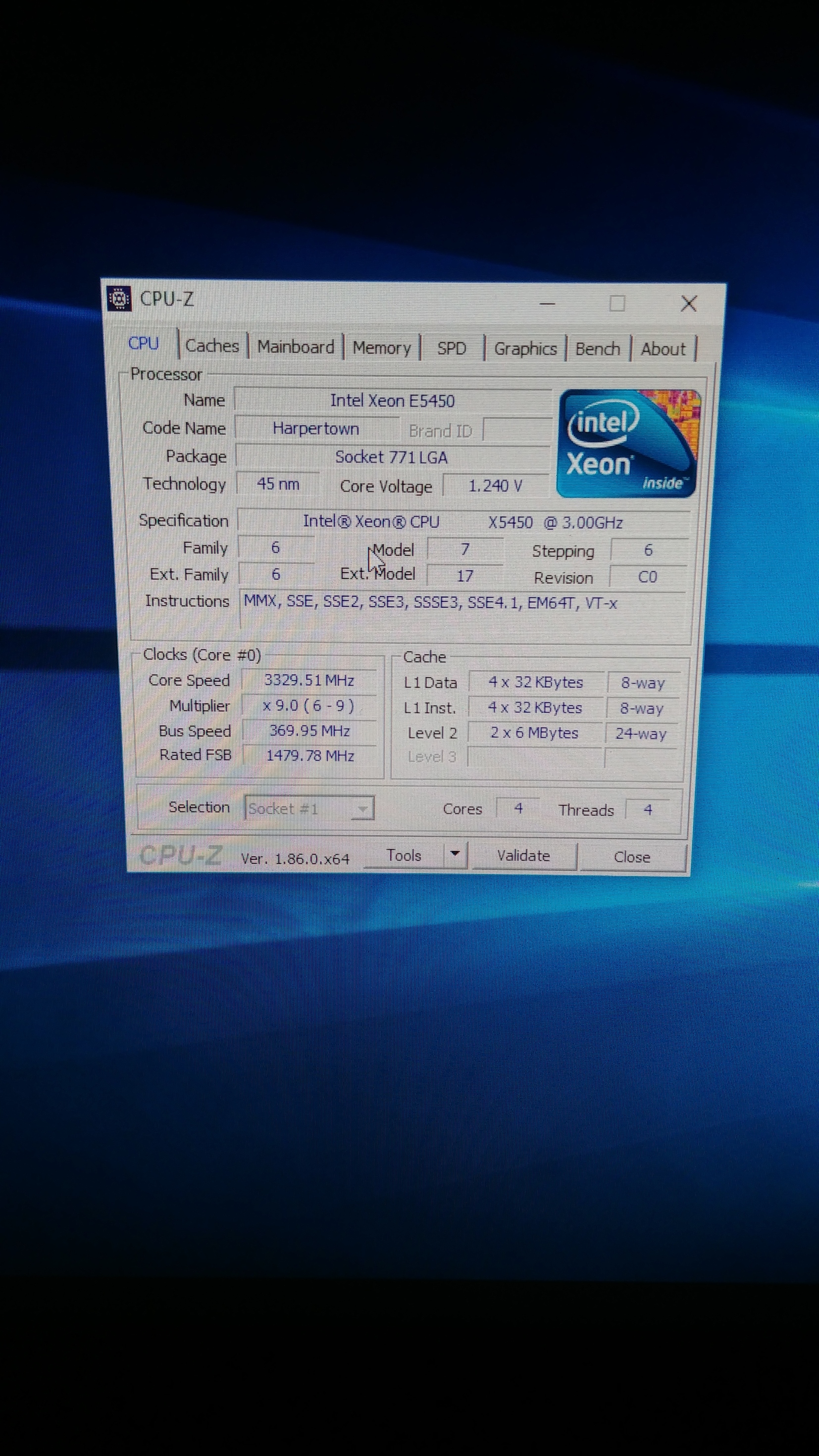

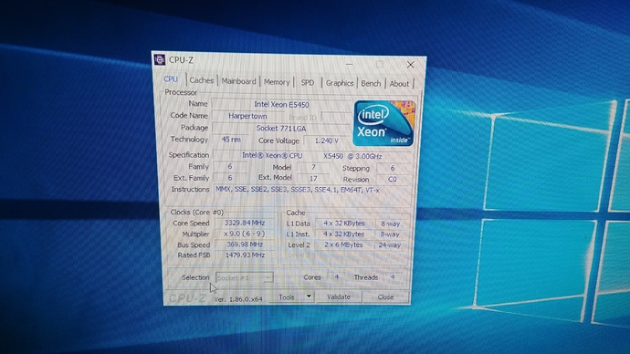

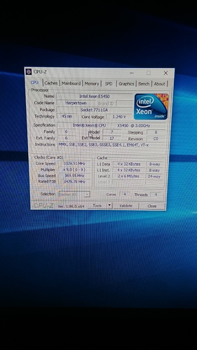

Screen z cpu-z
CPU voltage daj na 1,3V i pokaż screen z CPUZ
Napięcie ustawione na sztywno na 1.3v a w cpu-z jest tak samo jak na auto czyli 1.24

Ustawielm na 1.35 i w cpu-z pokazuje 1.28…
Dziwne jest to ze podczas testu np w occt napięcie procesora spada do 1.2v…
Wina zasilacza? Czy za slaba sekcja zasilania plyty głównej?
Wszystko w normie, pod obciążeniem zawsze napięcie spada.

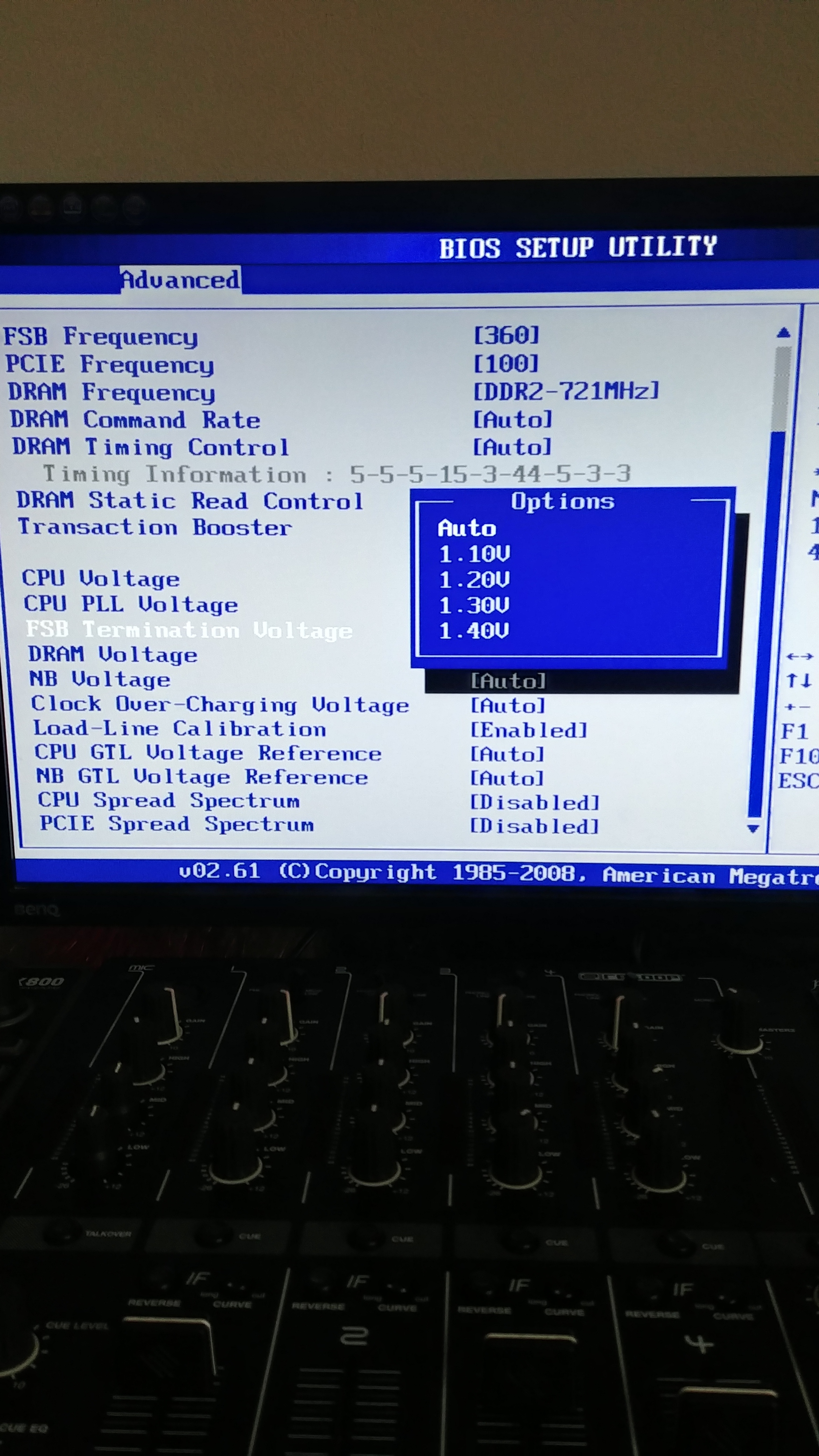

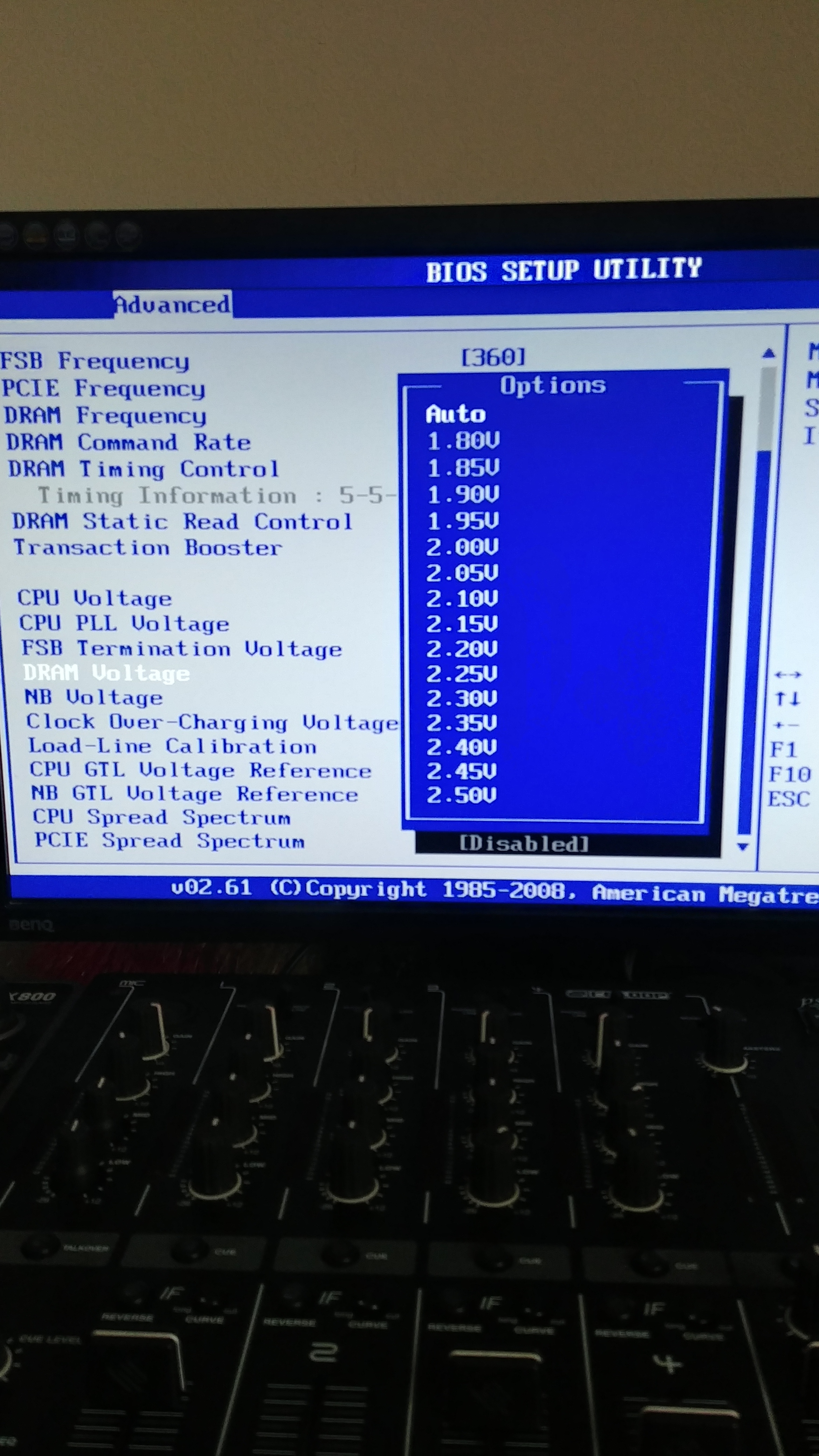

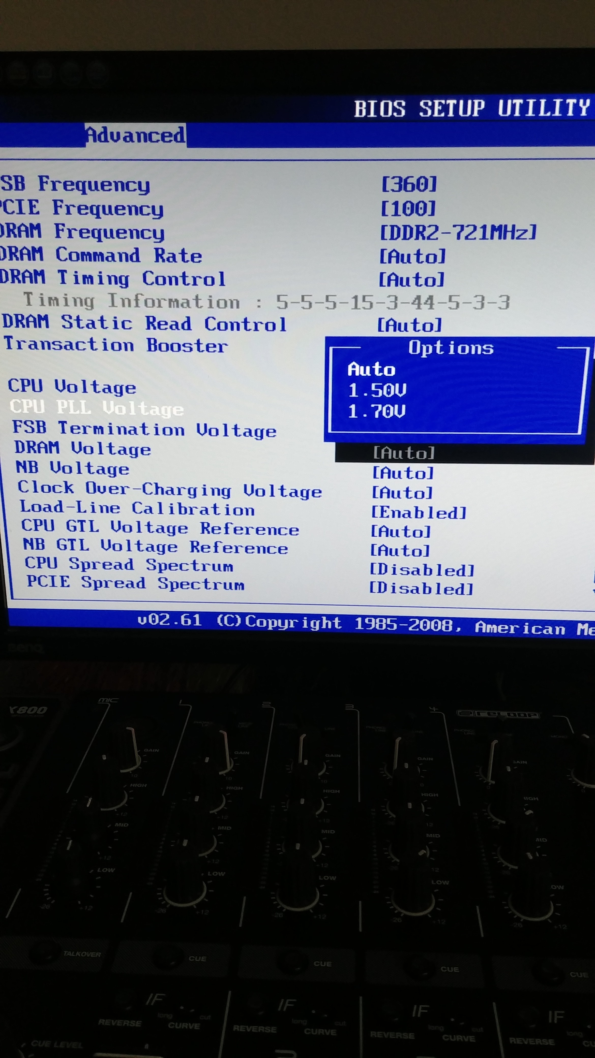

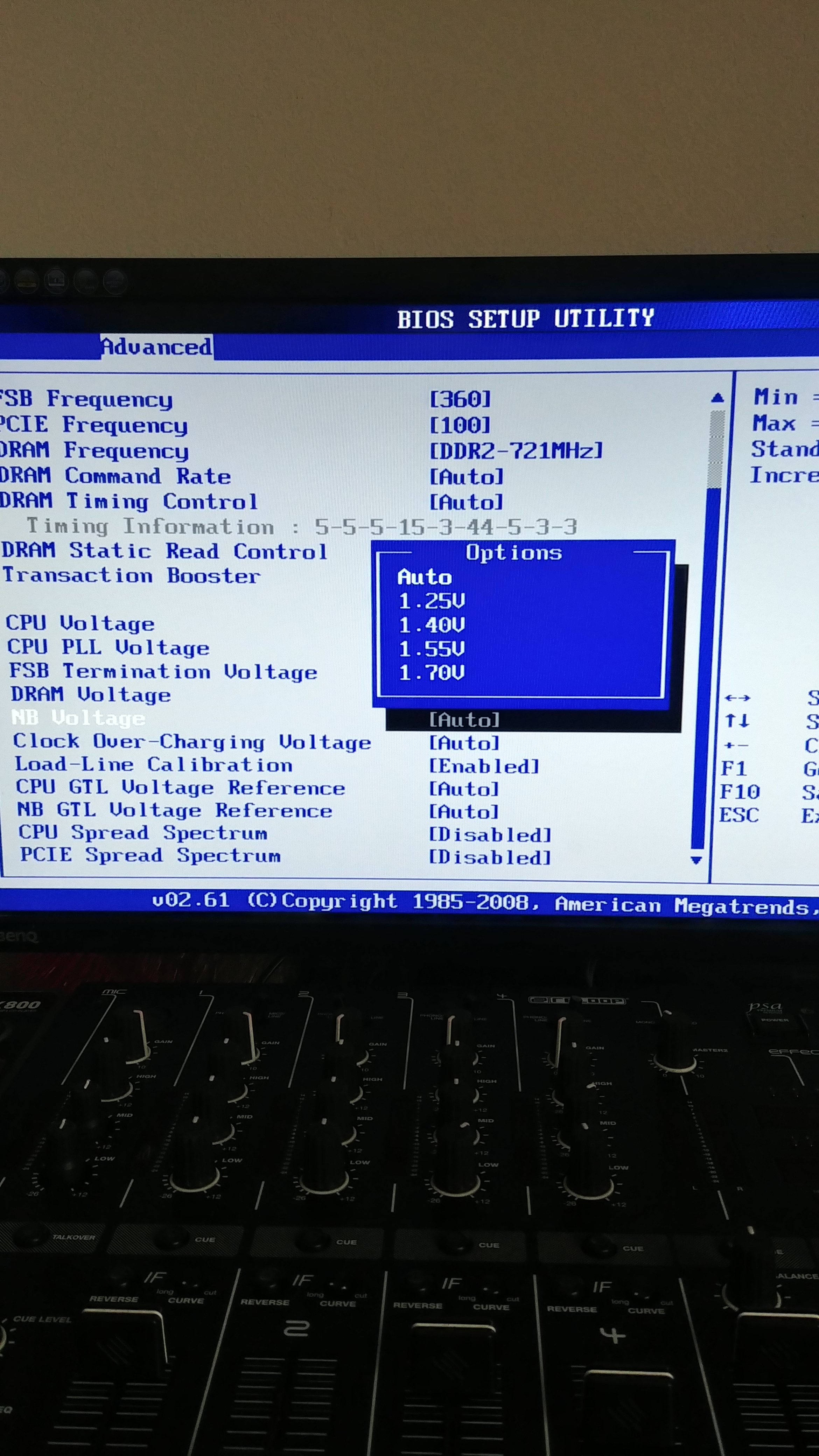

Jakie masz opcje w CPU PLL Voltage, FSB termination voltage, NB Voltage? Pokaż zdjęcia.
Tam mam napiecia na auto…
Na jakie ustawić?
Nie pokazałeś jakie masz do wyboru.
Sprawdź stabilność przy: CPU Voltage na 1,4V, FSB termination voltage 1,3V, NB voltage 1,4V
