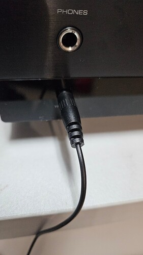

Jak w temacie. Na Boże Narodzenie dostałem nowy amplituner R-N800A od Yamahy. Pytam o YPAO. Otóż, kiedy próbuję przeprowadzić kalibrację, to mam błąd „No Signal”. Czyżby mic walnięty? Dla sprawdzenia podpiąłem pod PC ten mikrofonik i Audacity zbiera tyle sygnału, co kot napłakał. Ledwo-ledwo.
Może być walnięty mikrofon? Inny zadziałałby?

A podłączałeś ten mikrofon pod dedykowany port YPAO w amlitunerze?
Ten kabel od mikrofonu jest długi i ma cienki przekrój żył w środku, być może masz uszkodzony przewód.

Mic wpięty z przodu o złącza „YPAO Mic” Masz zdj.
Nie masz w okolicy salonu AV ze sprzętem Yamahy? Weź ten mikrofon, podjedź, powiedz w czym rzecz, podłączą i zobaczysz czy jest problem z mikrofonem czy z amplitunerem, mikrofon wygląda identycznie jak przy amplitunerach kina domowego tego samego producenta.
