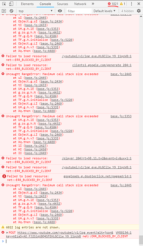

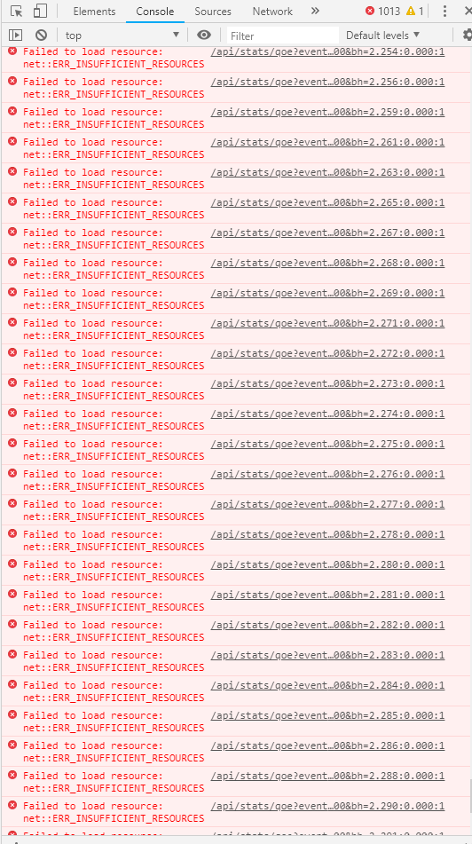

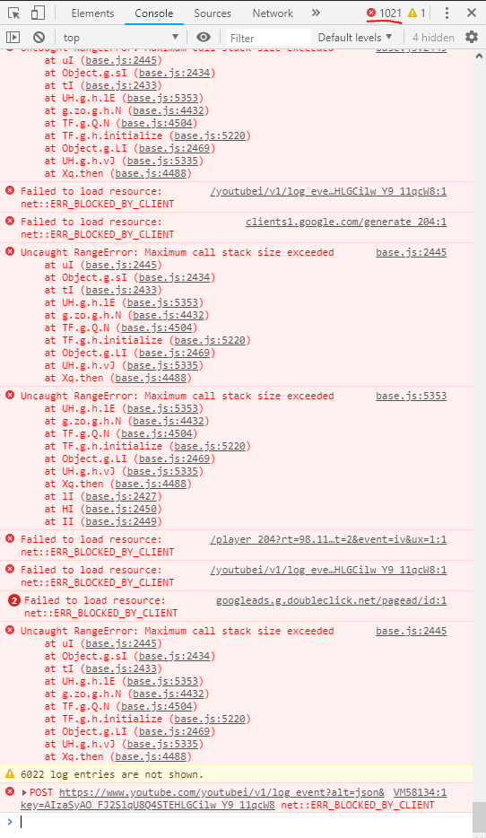

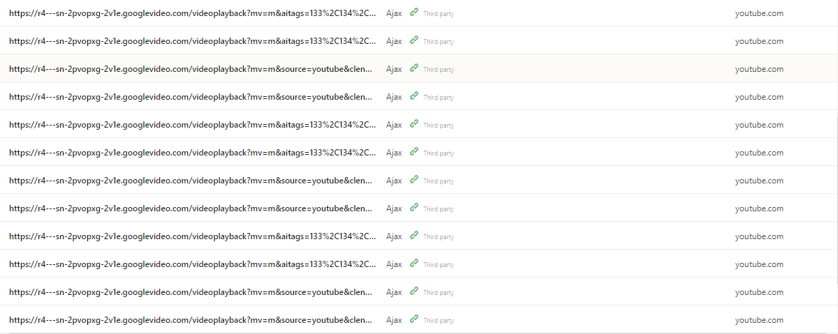

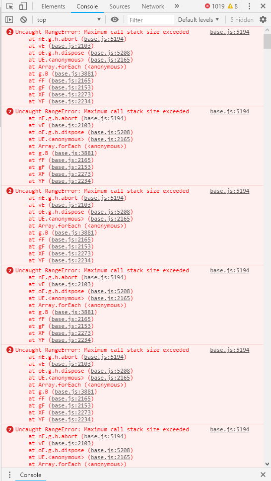

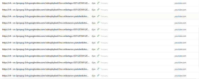

Wracam z tematem, bo na AdGuardzie dzieje się to samo. AdGuard pokazuje w dzienniku coś takiego w setkach, jak nie tysiącach.
Objawy takie same, strona z filmem ładuje się naprawdę wolno i buforowanie samego filmu działa tak samo. Dodatkowo przeglądarka próbuje zabić moje kości RAM. Jakiś memory leak, czy ki diabeł?
Na dodatek:
Wybór filtrów bez znaczenia.
To się pojawia na samym początku:
Wydaje mi się, że jednak Google coś kombinuje z Youtube. Jakiej używasz przeglądarki?
Opera. Właśnie miałem problem z Gmailem, gdzie nie mógł się załadować loopując JS i wyrzucając błędy. Całkiem możliwe, że Google grzebie w swoich skryptach dla wszystkich usług.

YouTube po prostu na siłę próbuje ładować reklamę - powodzenia w stworzeniu filtra, który zablokuje ponawianie (by filter sieciowy rzadziej był w raportach).
Znajomy dostał ten sam objaw na uBlock Origin na Firefoxie w dokładnie tym samym czasie co ja. Jednak nadal odtworzenie tego jest dość trudne, bo nie wiadomo, od czego to zależy.
I w przypadku niewyświetlenia postanawia ładować te reklamy, aż RAM powie “dość!”? Google to jednak wredne skurczybyki.
