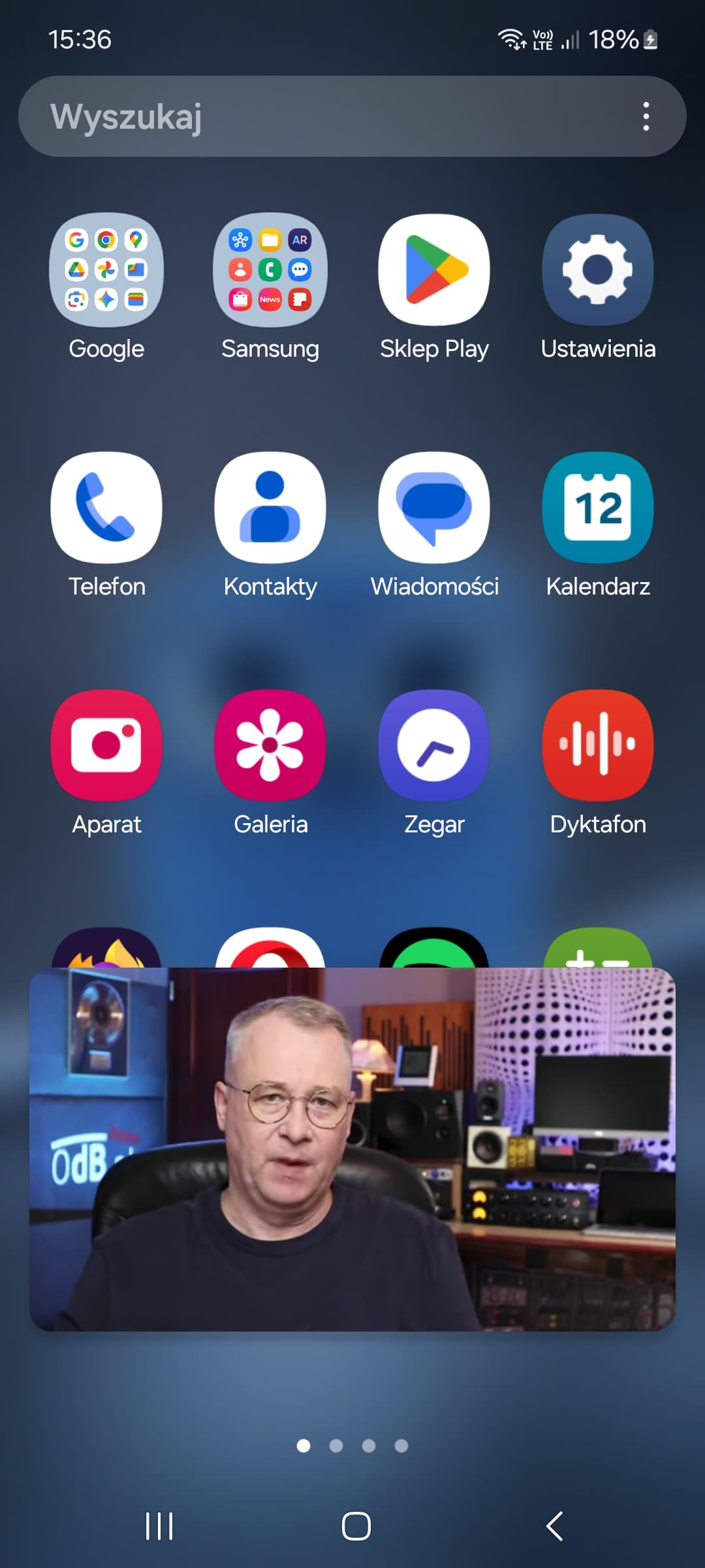

Przypadkiem odkryłem, że można puscić sobie jakiś film z youtube i zmniejszyc go do pływającego okienka Picture in Picture i robić cos innego na telefonie :slight_smile:
Ale… mam problem jak to uruchamiać.
youtuba i internetu uzywam tylko na przegladarce firefox, nie chcę apki youtube.
Taki efekt uzyskałem przypadkiem gdy akurat mialem włączony pelnoekranowy podcast i podłączylem telefon do laptopa - wyskoczylo wtedy okienko z pytaniem o przesył danych no i małe okienko pip z filmem
Nijak nie potrafię wywolać takiego okna pip inaczej jak przez podłączanie kabelka :smiley:

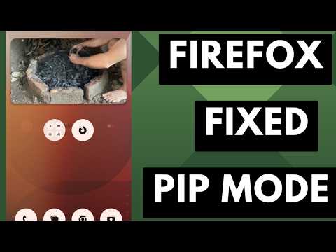

Znalazłem instrukcję na YT, ale ona nie dziala. Nie ma reakcji na podwójne przesuwanie od dołu ekranu gdy film jest w trybie pelnoekranowym. Ponoć był bug w firefoxie który własnie to powodował i poprawiony zostal w wersji 138. Ja mam wersję 142.01

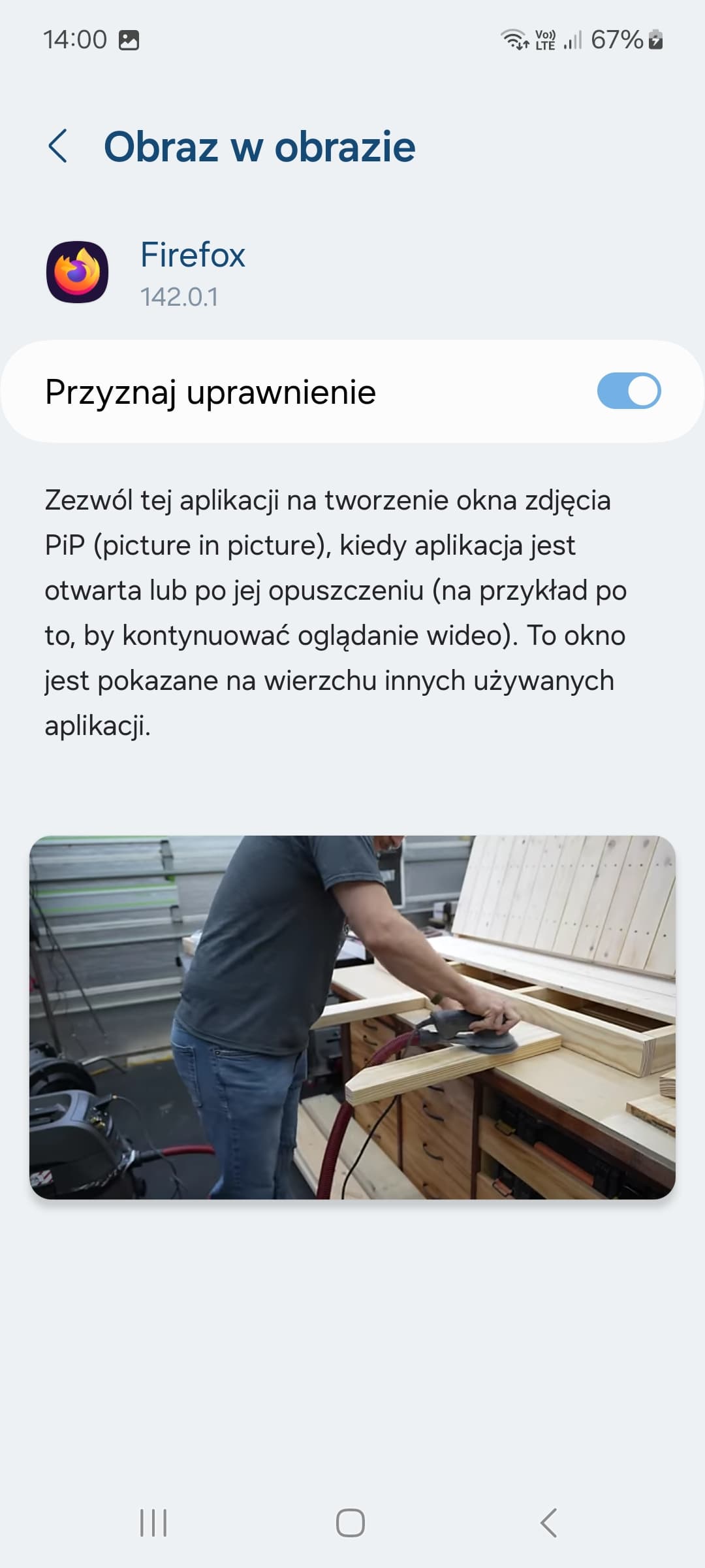

Mam włączone uprawnienie pip dla firefoxa… zdjecia w załączniku

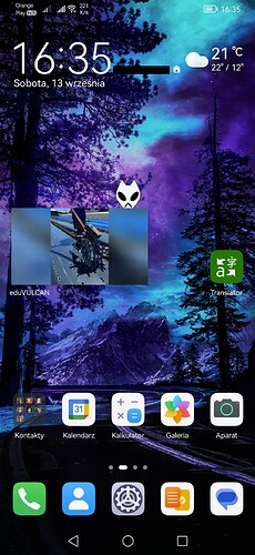

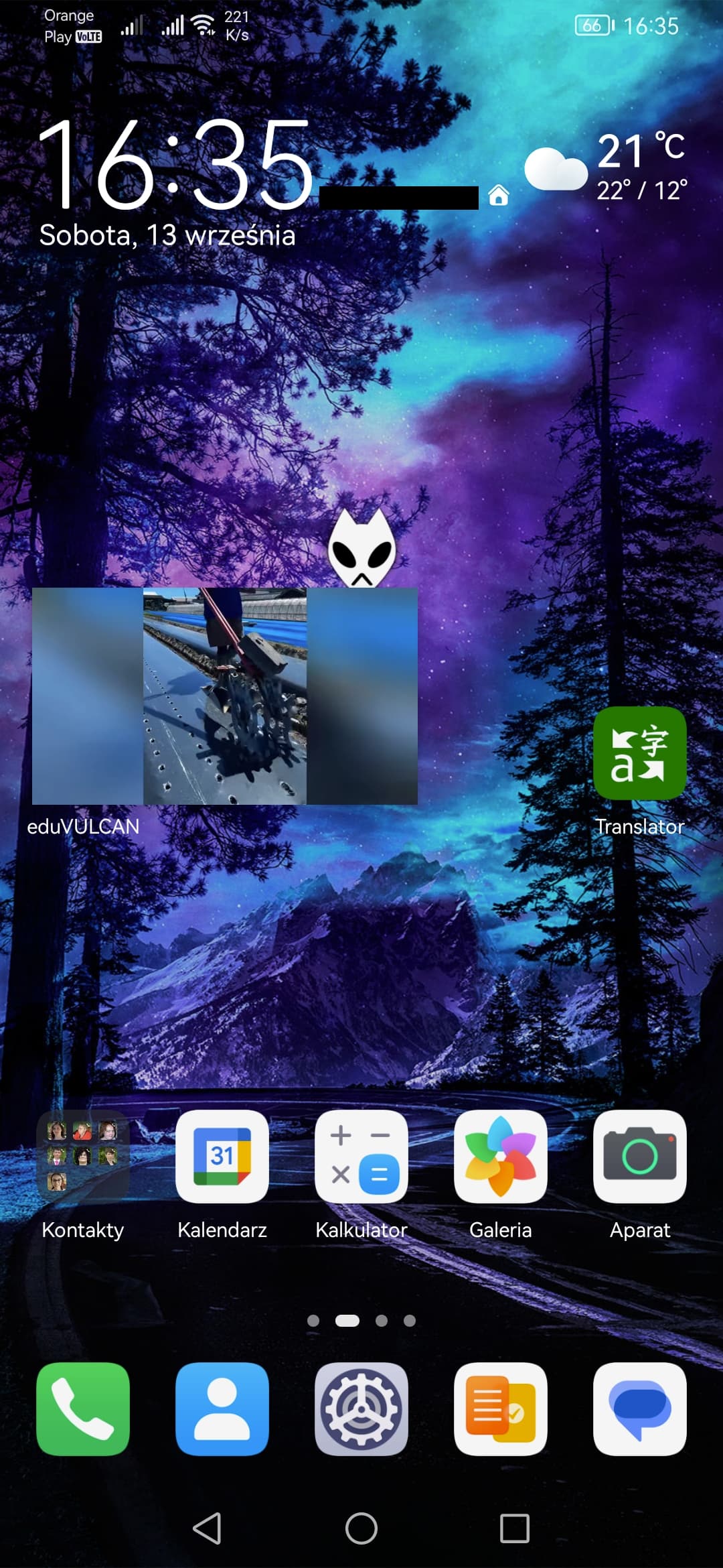

Pełny ekran, wywołujesz od dołu (pion) kwadrat,
1
klik i masz PIP,
potem wystarczy kóło z meni andka
2
i masz na pulpicie. Z FF najnowszego.
1 polubienie
O! I takiej prostej instrukcji sie nie doszukałem, działa, dziękuję!! :smile:
