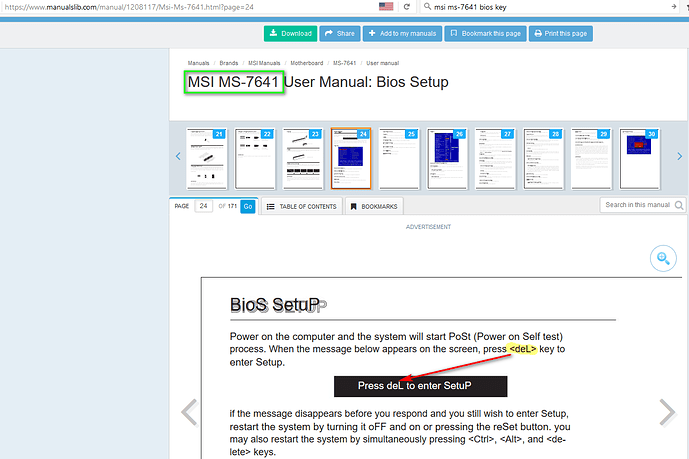

model płyty: MS-7641, jak f13 xd ? mam 6 portow usb z tyłu i 2 z przodu nie mam nic napisane ktory to 1.0 czy 2.0, co to znaczy “na zimnym stacie” ?
A próbowałeś klawiszem Del?
2 polubienia
Jutro juz zobacze, wymienie baterie bios i dam znac
Otóż to!
https://www.manualslib.com/manual/1208117/Msi-Ms-7641.html?page=24
