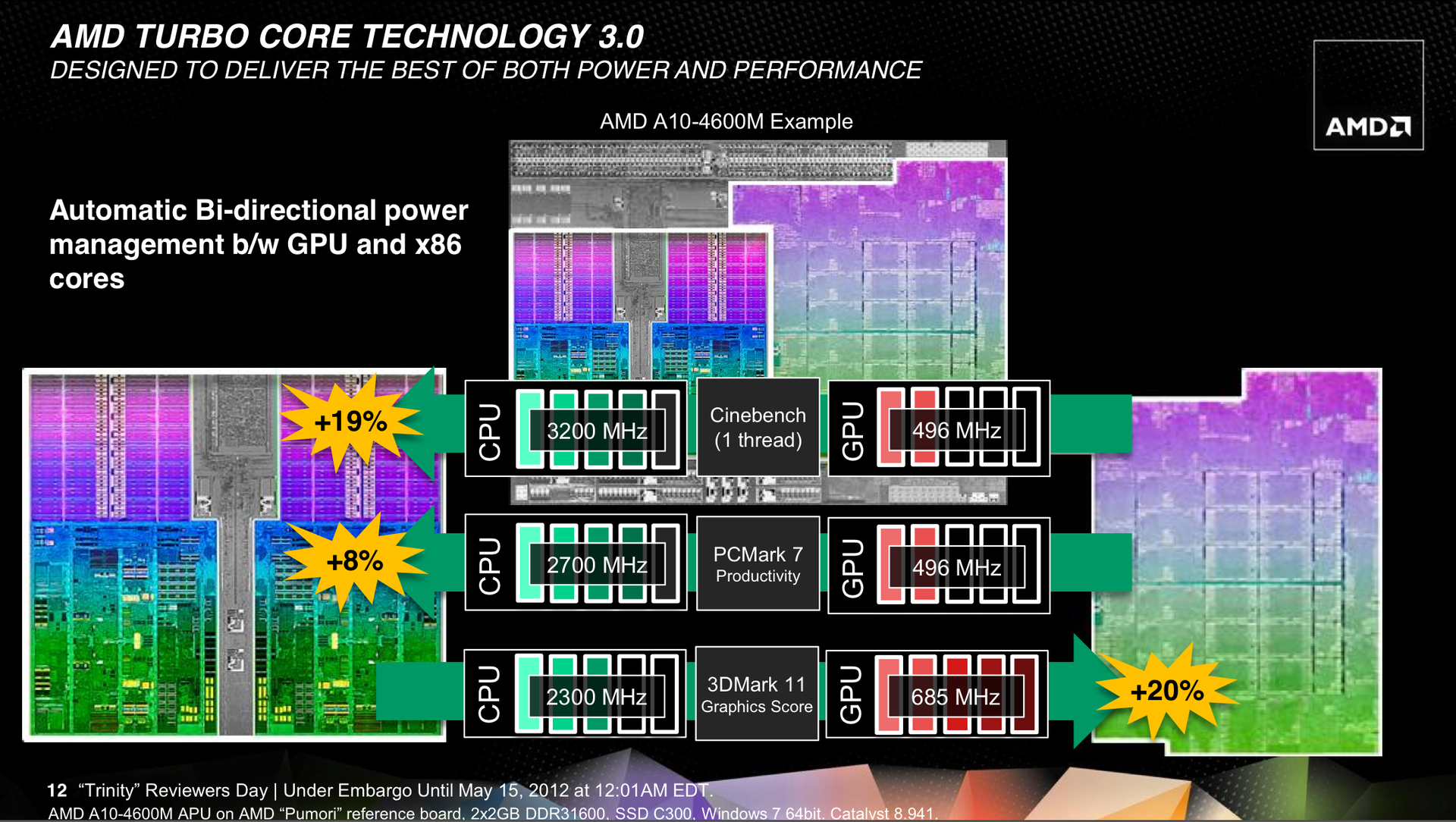

Poszukałem trochę w internecie i odnalazłem najprawdopodobniej rozwiązanie.
Wszystko to zawdzięczam technologii “Turbo Core 3.0”.
Wszystko wyjaśnione w tym screenie:
http://www.notebookcheck.pl/fileadmin/_processed_/csm_Trinity_TurboCore_slide_02_1410f10f16.png
W moim procesorze będzie to odpowiednio: 2800MHz, 2300MHz, 1900MHz.
A te 1.4GHz to tylko oszczędzenie energii.
Więc wszystko zależy od CPU i GPU.

Ja rozumiem tę technologie w taki sposób, że mój procesor pracuje w 2 “planach zasilania” - oszczędnym, gdzie procesor pracuje z taktowaniem początkowym 1.4GHz i wydajnym, w którym on pracuje, w aż 3 trybach:
CPU (cztery rdzenie)1.9GHz GPU 685MHz
CPU (cztery rdzenie) 2.3GHZ GPU 486MHz
CPU (jeden rdzeń)2.8GHz GPU 486MHz
Jeżeli potrzebuję więcej “mocy” karty graficznej, procesor zmniejsza taktowanie do 1.9GHz, podwyższając w tym czasie taktowanie w grafice. I na odwrót, kiedy potrzebuje więcej “mocy” procesora, podwyższa się do 2.3 lub do 2.8GHz (zależne od sytuacji), obniżając taktowanie w grafice. Jest to moja pierwsza styczność z taką technologią, widać, że takie są uroki APU.
