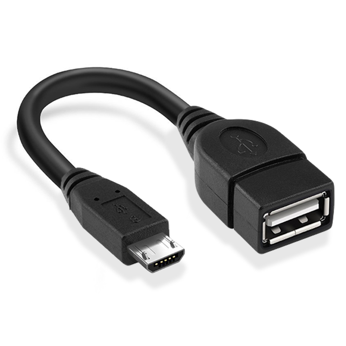

Spróbuj podłączyć go do smartfona z Androidem, jeśli Twój telefon obsługuje OTG. Android najprawdopodobniej wykryje błędy i możliwe, że będzie w stanie je naprawić. Zapyta czy naprawić nośnik, dajesz “tak” i on sam już wszystko zrobi.
Mam motorole Moto E5, w jaki sposób to wykonać?
