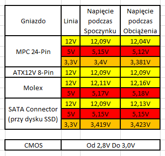

Kondensatory na płycie wyglądają dobrze, a pomiar napięć znajduje się w załączniku.Pomiar Napięć na Zasilaczu Vero M2 600W i CMOS
Moją jedyną uwagę zwróciło to że podczas uruchomienia zasilacza przełącznikiem który się znajduje na nim jest taki “strzał”.
Napięcia w porządku.
Szczerze powiedziawszy brak mi więcej pomysłów.
Z opisu objawów i testów, które zrobiłeś podejrzewałbym już raczej problemy z płytą główną.
