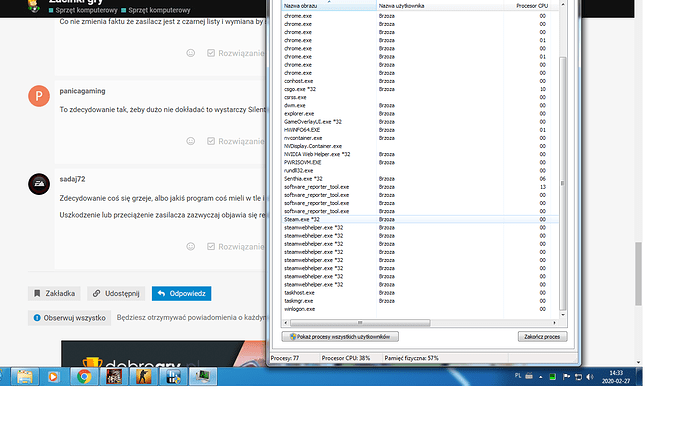

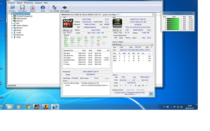

Odpal proszę przed graniem HWINFO, pograj sobie z godzinkę i po godzinie gry z działającym w tle hw, wrzuć screen co pokazuje po zamknięciu gry.

Aczkolwiek w tym przypadku wina prawdopodobnie - jak sugeruje @panicagaming - leży po stronie temperatur. Gdyby to był zasilacz, przy zbyt dużym obciążeniu nastąpiłby reset komputera, a nie “ścinki”.

Zdecydowanie coś się grzeje, albo jakiś program coś mieli w tle i obciąża komputer.
Uszkodzenie lub przeciążenie zasilacza zazwyczaj objawia się restartami lub wyłączeniem komputera.
A temperatury?
W czasie gry sprawdziłeś? 50C to nie jest źle…
Ok, a procek Twój, czy modernizowałeś z Allegro?
Kompa kupiłem używanego od kolegi, ale do kilka lat temu. Modernizowałem go sam, zmienilem grafike, dorzuciłem ram i dysk na nowy wymieniłem. Zauważyłem, że na procku nie ma pasty już, czy to może być powodem tego ?
Sama zniknęła?
Kup pastę i posmaruj. W sumie jak nie masz sklepu w okolicy to możesz kremem do rąk posmarować, też powinno działać lepiej niż bez pasty (choć żywotność takiej improwizowanej pasty może być kiepska, tzn. po kilku dniach temperatury mogą zacząć rosnąć).
Mam sklep i właśnie zaraz jadę ją kupić. Sama nie zniknęła, czyściłem kompa od a do z z kurzu u brudów i wtedy to spostrzegłem.
Tylko by zobaczyć trzeba zdjąć radiator, a montując nie wolno użyć starej.
