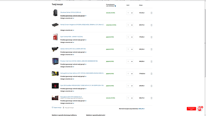

Tutaj złozyłem zestaw komuś innemu
Wymień kartę graficzną na GTX 1060 6GB czyli -600 zł do ceny, dysk SSD 120 to masz -150 zł do ceny. Dorzuć dysk 1 TB i wyjdzie w okolicach 4000.

Teraz się przyjrzałem cenom i możesz np też wymienić ram z 2x8 na 2x4 i wziąć wtedy Zotac GTX 1070 zamiast 1060. Powinno się zmieścić w budżecie.
