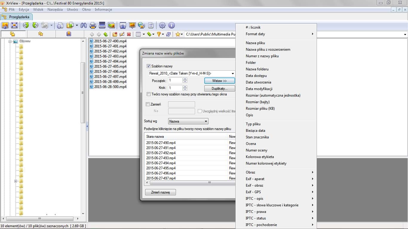

W właściwościach pliku do zmiany nazwy sprawdzasz jak nazywa się data którą chcesz zmienić (windows zmienia datę utworzenia pliku na datę kiedy skopiowałeś go na dysk!), w moim przypadku prawdziwa data nagrania filmu nazywa się: “Data modyfikacji” - patrz obrazek:
2.
W XnView zaznaczasz pliki do zmiany nazwy, Narzędzia - Zmiana nazw wielu plików - Wstaw - wybieram: “Data modyfikacji”.
Sprawdzasz czy w polu: “Szablon nazwy” jest tylko “Creation Date” - patrz obrazek:
W oknie na dole wyświetla się jak będą zmienione nazwy.
Oczywiście możesz zmienić format daty w drugim polu od góry: “Format daty” i klikasz zmień format.
Po zmianie pliki mają nazwy: :Data-godzina-minuta" czyli nagrania filmu:
Co do wywalania XnView to spróbuj zmieniać mniejsze ilości plików za jednym razem bo może program nie wyrabia.
