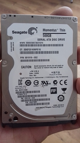

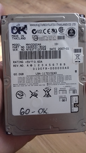

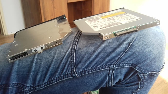

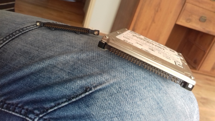

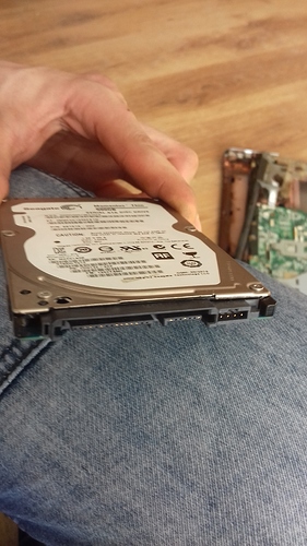

Dziękuje za odpowiedź. Już mówię. Bo ja chce poprzekładać z DV6 do NC6220 a nie z NC6220 do DV6. Ramy działają z DV6 w NC6220. wsadziłem dwie kości po 2gb DDR2 i działa. Pomimo że NC6220 obsługuje max 2gb RAM. A czy da się przełożyć napęd z DV6 do NC6220? Ten z DV6 ma inne wejście. Może jakaś przełączka? Jest cod takiego? To samo z dyskiem. Ten z DV6 pisze ze jest ATA i z tego co wiem NC6220 też ma ATA a nie pasuje. Jakaś przełączka? Załączam zdjęcia w załącznikach. I ostatnie pytanie czy da się przełożyć gniazdo ładowania z NC6220 do DV6? Ponieważ nie mam zasilacza do DV6, tylko do NC6220. Bo chciałem sprawdzić czy DV6 wyświetla obraz przez HDMI na telewizorze. Proszę o odpowiedź na wszystko jeżeli to możliwe. Pozdrowiam.
