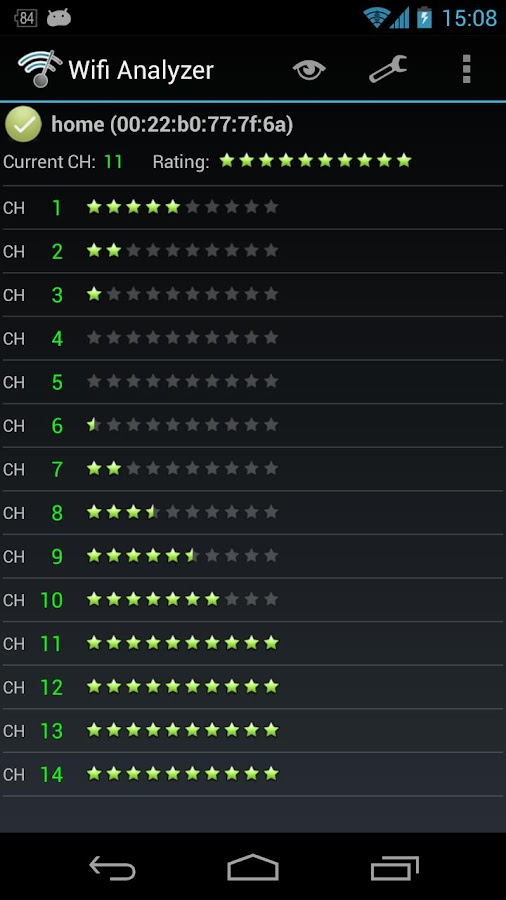

Sprawdź smartfonem ilość sieci i zajętych kanałów tym softem (wcześniej i pod wieczór):
(https://play.google.com/store/apps/details?id=com.farproc.wifi.analyzer)
Następnie wybierz w ustawieniach routera najmniej zawalony kanał. (z resztą program sam takowy zaproponuje)

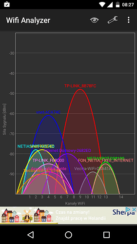

Tak z ciekawości, też sprawdziłem sygnał Wi-Fi, aplikacją na Androida. Mój jest kolor czerwony TP-LINK. Jakie wnioski powinienem wyciągnąć, z tego wykresu? Przyznam, że nie bawiłem się jeszcze, tą aplikacją.
