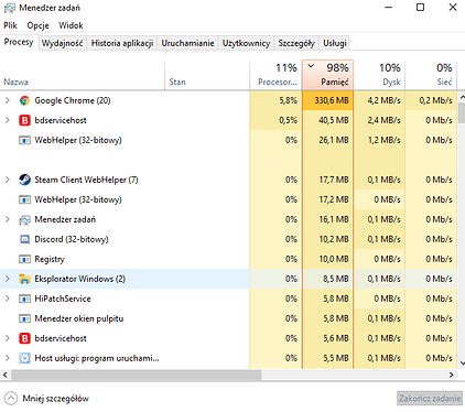

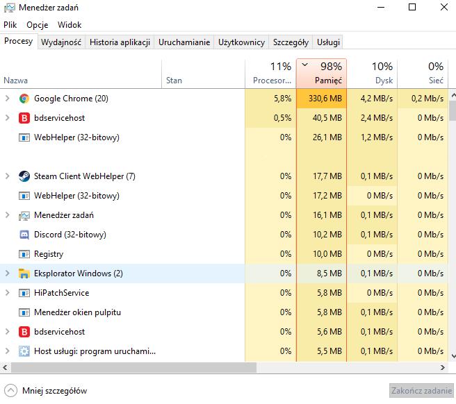

Witam. Mam problem z moją pamięcia ram. Od jakiegos czasu po kilku godzinach włączonego komputera pamięc ram sie zapycha i w procesach pokazuje zużycie 98-100%. Najciekawsze jest to, że jak wchodze w procesy to nie ma tam żadnej aplikacji która by taką ilośc zużywała, mogę wyłączyć wszystkie programy a pamieć ram nadal zapchana. Jakiś pomysł gdzie tkwi problem? Ilośc pamięci jaką posiadam to 16gb DDR4 2400mhz od Corsaira.
Pokaż jakie masz procesy ( ps aux )
Zużycie jest procesem nieodwracalnym, jesteś pewien że to własnie masz na myśli?
Pokaż kartę “Procesy” z menadżera zadań.
Całość pokaż a nie tylko wycinek bo tu na razie widać tylko ok 500 MB a zapchane masz prawie 16 GB

Menadżer zadań nie tworzy twojego problemu. On go tylko może pokazać. Więc nie pisz ze jak ci wyświetlił zajętość na poziomie 98% to nie wyświetla wszystkich plików ładowanych do Ramu.
No właśnie to pisze bo taki jest stan faktyczny, menadzer nie pokazuje nic co by wskazywało na takie “zapchanie”. Znalazłem jakąś porade, że taki problem wywołuje czasem sterownik do karty sieciowej Killer, a właśnie taka karte sieciową posiadam.
