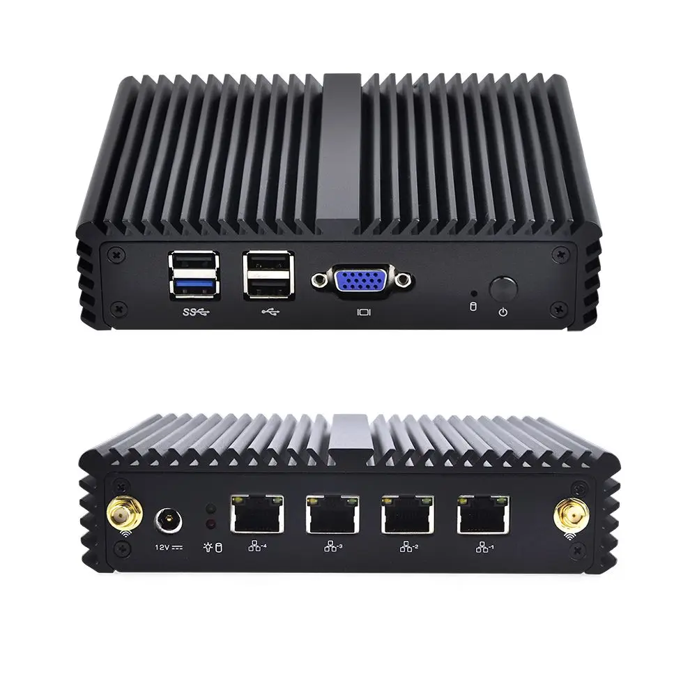

Np.
Na upartego (ale to jest jeszcze w fazie bety z tego co się nie mylę i nie wiem jak z wydajnością takiej skrzyneczki) takie coś:

Bez sensu. Wydać 1000zł na coś kiepskiego, żeby wgrać tam pFsense, zamiast skorzystać z profesjonalnych rozwiązań. Za 1000 zł spokojnie kupisz Mikrotika z 10 portami GigabitEthernet. Spokojnie może słuzyć jako zapora, router, koncentrator VPN. Nie ma sensu pakować kasy w coś co nie wiadomo jak będzie działać, nie w profejsonalnych rozwiązaniach w firmach, w których się pracuje. Takie cuda to sobie można w domu mieć jako ciekawostkę.
Może Cię zdziwię, ale PFsense nie jest kiepski i obsługuje na prawdę wiele mi znanych firm i nie są to firmy rzędu 50 osób itp. tylko więcej i świetnie się sprawdza. Co do elektroniki którą dałem to po prostu zawsze staram się robić własną rzeźbę która do tej pory mnie jeszcze ani jeden raz nie zawiodła, a są to na tyle tanie rozwiązania, że można wprowadzić od razu redundancję rozwiązania i jest nawet bezpieczeniej. Wolę takie coś niż np. Fortigate’a któremu osobiście nie ufam.
