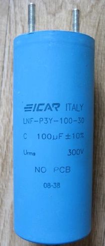

Tantalowe są drogie, polimerowe to elektrolity, tylko inne wykonanie, foliowe i styrofleksy o znacznych pojemnościach mogły by mieć problem ze zmieszczeniem się do obudowy.
Schowek01
100uF foliowy :slight_smile:
