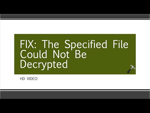

Przeczytaj to (odpowiedź). To wprawdzie dotyczy Win 7 ale metody się nie zmieniły.
Jeśli nie zrobiłeś tego wszystkiego (eksport Certyfikatu) gdy szyfrowałes foldery to raczej nikłe szanse na usyskanie dostępu.
Link do filmu na YT dotyczył naprawy mechanizmu szyfrowania ale potem bez certyfikatu się nie da. Pliki sa zaszyfrowane. Mozez oczywiscie spróbować teraz wyeksportować ten certyfikat o ile jest i spróbować go zainstalować ale czy zadziała? Pojęcia nie mam.
