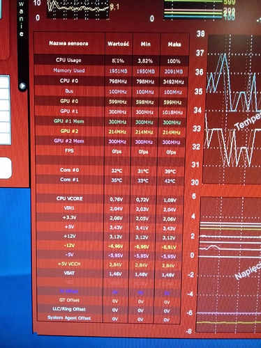

Screen z pracy zasilacza w OCCT pokazuje abstrakcyjne wartości.
Po wymontowaniu go z komputera i podłączeniu pod tester elektroniczny napięcia są w normie.
Co sądzicie? Może to być uszkodzona płyta główna?

Sprawdziłem każdą część i wygląda na to, że sprzętowo komputer jest sprawny.
