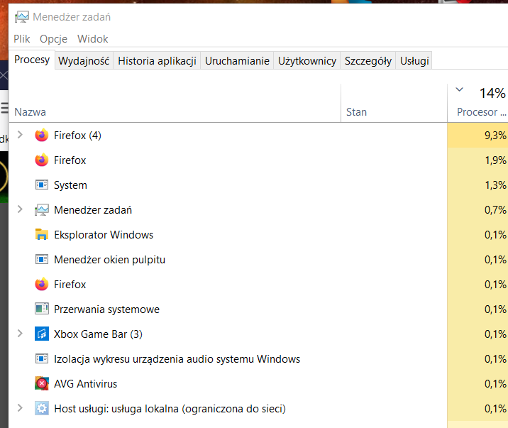

Mam od pewnego czasu problem podczas używania Mozilli, mianowicie w momencie otwarcia kilku kart Mozilli, przy otwieraniu kolejnej strony i ładowaniu jej, zaczyna mi się zawieszać przeglądarka i tym samym cały system.
W momencie zawieszenia zużycie procesora spada do ok 14% (zgodnie z załącznikiem) i po przywróceniu pełnej funkcjonalności zużycie procesora uzyskuje wartość zgodnie z załącznikiem, czyli na poziomie 50-70% (co w sumie i tak wydaje mi się dużym zużyciem). Problem pojawił się jakoś miesiąc temu i nie mam pojęcia z czym ma to związek. Jedyne co mi przychodzi do głowy, to fakt, że wtyczka Flash już nie funkcjonuje, ale to tylko zwykły domysł, bo nie mam pojęcia na czym miałaby polegać korelacja, natomiast daty początku problemów i końca obsługi wtyczki Flash się mniej więcej pokrywają. Być może jakaś aktualizacja systemu to popsuła.

Po pierwsze wyłącz w AVG skanowanie https.
Po drugie - do kilkudziesięciu otwartych kart ustawia się w opcje wydajności 1 procesor treści. W FF jest ustawione na 8 i jest ośmiokrotne obciążenie.

Ustawiłem 1 w tym polu.
AVG odinstalowałem.
Jeszcze zostaje powrót do wydań 32 bitowych skoro te chodzą niby lepiej dla Firefox 85-88.
