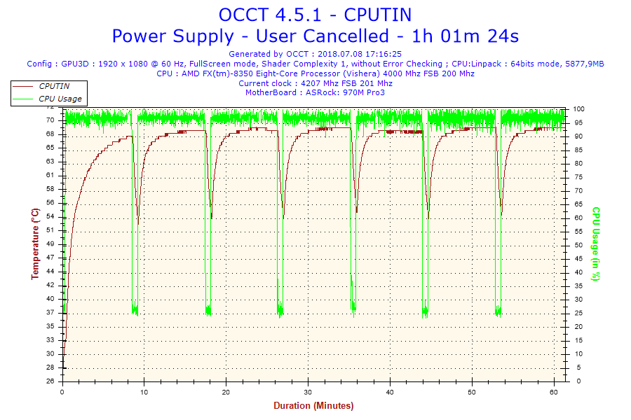

W programie OCCT miałem takie rezultaty:

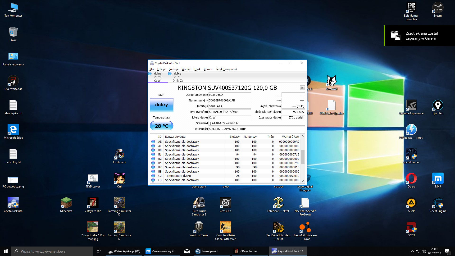

Być może natrafia na serie bad sektorów lub bardzo trudnych do odczytu.
SMART szczególnie HHD pokaż.

Dzięki za info. A tutaj SMART dysków:
01 się nie czyta w Seagate
BC - przerwania przez zasilacz lub kabel - (48/16bit raw) - 0x0002 - aktualna wartość 2.
C7 - błędy CRC przez kabel - 0.
C3 w Seagate też nierealne
Nic niepokojącego nie widzę w tym dysku.
Zasilacz (tymbardziej ten Twój nowy) i kable ok.

w OCCT dalej jest to samo, tylko z tego co zauważyłem z testów wysłanych wcześniej spadek był co około 9 minut, a teraz co 8, reszta bez zmian

Byłem dzisiaj w serwisie Komputronika, tam mi powiedzieli, że płyta główna nie da rady uciągnąć mojego procka, stąd ten problem, chodzi o coś co się znajduje tutaj (patrz podgląd)
, i zaproponowali mi kupić ASUS SABERTOOTH 990FX (lub coś podobnego) + chłodzenie wodne (jakieś lepsze) + pożegnanie z wypłatą. Osobiście to już bym wolał kupić nowe podstawy pod intela i DDR4 niż wydawać na coś co niekoniecznie może działać. A jeśli chodzi o RAM’y to mogę się z nimi bawić ale nie gwarantują żądanego efektu. Ponoć to co jest ukazane na powyższym podglądzie się przegrzewa na mojej płycie dosyć szybko, a na proponowanej płycie już nie przez co działa mniej zawodnie.
