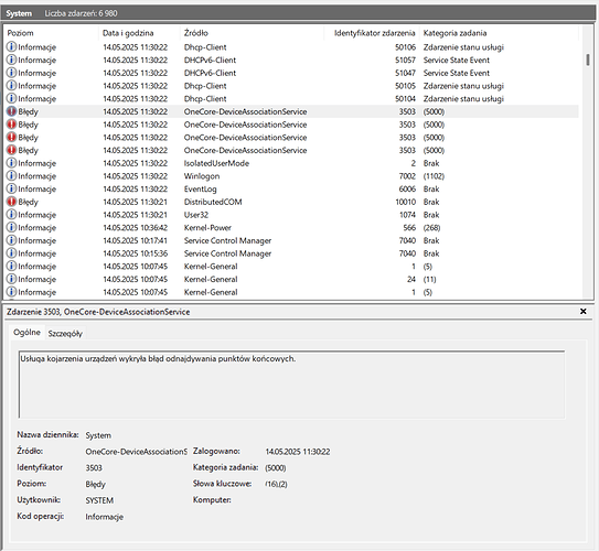

Jedyne błędy jakie mam to w/w,
zastosowałem się do rad i nawet nieaktywne rozszerzenia usunięte

Uruchom Win+R, wpisz services.msc i zatrzymaj usługę Device Association Service (Usługa kojarzenia urządzeń). Zobacz czy to pomaga.

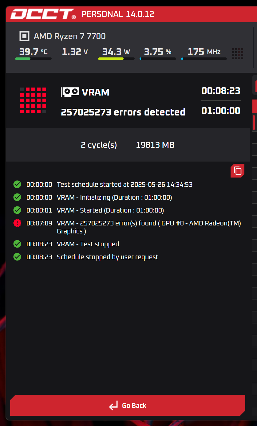

Przetestowałem drugi raz FunMarkien i OCCT - ten drugi okazał się bardziej wszechstronny i VRAM z błędami. Już zgłoszona reklamacja…

26.05 - nie uznali reklamacji, procesor niby sprawny i nie wykazywał u nich tych błędów w OCCT a dziś testowałem i jest to…
Wyłaczenie EXPO nic nie daje

Przetestować RAM za pomocą Memtest z pendrive.
Przecież pamięć grafiki jest w zintegrowanej karcie przydzielana z RAM, więc jak się sypie, to będzie wywalało błędy VRAM.
Masz jedną, czy dwie kości?
dwie
To wyjmij jedną, i przetestuj sobie nawet tym OCCT, tak na początek.
OCCT przeszło bez problemu test pamięci
Ile masz slotów RAM ?
4 sloty, czy najpierw przetestować
Skoro masz 4 sloty, możesz spróbować wsadzić jedną z kości tak, aby działało, bez duala, czyli nie tak jak masz oznaczone na płycie, tylko wsadź jedną kość w inny slot, np. 1. Przetestuj tak, żeby dojść do sytuacji, że memtest nie będzie wywalał błędów.
Ok a czemu takie zmiany w ustawieniach kości, he
Pierwszy przebieg czysty
Drugi: total 0, ecc 0
Trzeci total 0, ecc 0
Czwarty total 0, ecc 0
Zrób testy z pamięcią RAM gdy jest wsadzona w trybie Dual jak ci skończy.
Jak będzie sypać błędami, to wsadź ponownie tak, jak działa ok. i spróbuj pobrać najnowszy BIOS. Aktualizacje robisz z pendrive.
