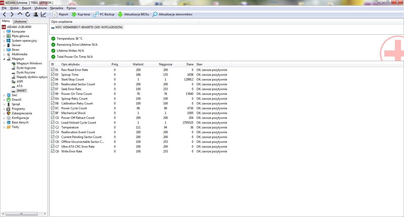

Najnowsza Aida 64:
  • wrzuć scren z zakładki komputer i czujnik
  • wrzuć scren z zakładki magazyn i smart - ma być cały smart
Mówiąc o akumulatorze masz na myśli baterie? Jeśli tak to już bym się raczej obawiała, że może nie wytrzymać. Raczej zawsze ją wyciągam jak korzystam z kompa.
O to chodziło?
Tak.
Temperatury i dysk wyglądają OK.
