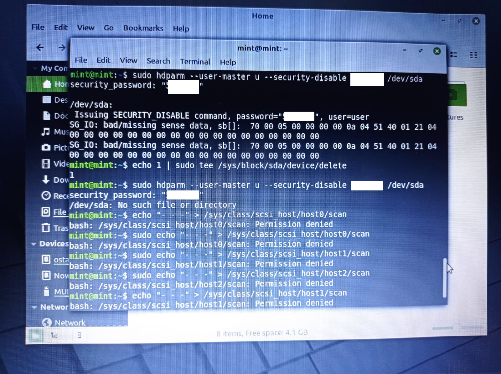

i dupa…z “frozen” nie działa, a nie chce “not frozen”
Błąd robisz przy poleceniu, bo podajesz “sda4” czyli 4 partycja dysku “sda”, a chodzi tutaj o urządzenie, czyli samo “sda”
Musi być chyba inny sposób na usunięcie “frozen” bo odcięcie dysko powoduje, że go po prostu nie widać - chyba, że znowu coś źle spisuje. Jestem zielony w temacie, więc prawie za rączkę trzeba mnie prowadzić w kwestii komend w Linuxie
No dobra, pokolei:
#uprawnienia root, ponieważ Linux Mint ma wyłączonego roota, to trzeba nadać mu jakieś hasło:
sudo passwd root
(wpisz np. 12345678, enter i powtórz hasło 12345678, enter - oczywiście nic nie będzie widać, że się coś wpisuje, ale to normalne w przypadku haseł w terminalu)
#zaloguj się jako root:
su
(wpisz hasło 12345678, i enter - od teraz można wykonywać polecenia bez “sudo”, znak “$” powinien zamienić się na “#”)
#wyłączenie dysku:
echo 1 | tee /sys/block/sda/device/delete
#ponowny skan - włączenie dysku:
echo "- - -" > /sys/class/scsi_host/host0/scan
(jeżeli nie pojawił się to spróbuj host0 na host1 lub host2 zamienić)
#sprawdź, czy nadal masz “frozen”:
hdparm -I /dev/sda
#jezeli nie spróbuj odblokować:
hdparm --user-master u --security-disable TWOJEHASŁO_OD_DYSKU /dev/sda
#jeżeli dalej “frozen” to wstrzymaj system (nie wiem, czy zadziała na Mint uruchomionym z pendrive):
systemctl suspend
#i wznów poruszając myszką/naciskając jakiś klawisz (może trochę potrwać)
#ponownie zobacz czy jest “freze”, czy “not freze” jeżeli “not freze”, to spróbuj wyłączyć zabezpieczenie jak poprzednio.
#Jeżeli to nie pomoże to obawiam się tylko pełna kopia danych z dysku i --security-erase przez hdparm (co usunie wszystko z dysku) da radę.
