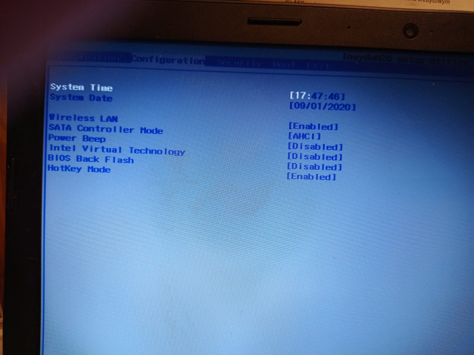

mam Lenovo b50-30 którego używam do pracy w biurze. Kiedyś dawno temu, jak wchodziło RODO ustawiłem sobie przez BIOS hasło do dysku (ADATA SP920SS 110 GB). Teraz chciałem hasło zdjąć (znam je), ale niestety w BIOSie opcja “Set Hard Disk Password” jest niedostępna. Próbowałem różnych trików tzn. ustawiałem hasła admina i usera, resetowałem kompa, wchodziłem ponownie do BIOSu, zdejmowałem tamte hasła itp., ale zmiana hasła HDD wciąż nie jest dostępna. Update BIOSu zrobiłem do najnowszego i też nic się nie zmieniło. Jakieś pomysły jak zdjąć to hasło?

Jak to jest niedostępna? Nie ma jej wcale, jest wyszarzona? Pokaż to na zdjęciu.
Opcja sama w sobie jest, ale jest na szaro i nie można jej wybrać. Sposób z linka był sprawdzany, nic to nie zmienia.

Dobra, coś chyba jest nie tak kompletnie. Nie mogę wystartować z USB, bo w UEFI nie mam możliwości ustawienia bootowania z USB. A jeszcze jak instalowałem tego nieszczęsnego windowsa to startował. Nawet jak z poziomu win10 wrzucę uruchom ponownie z USB, wskazuje mi, że boot manager nie ma takiej opcji…
Dobra, udało mi się wystartować z usb - zmieniłem boot mode na Legacy. Może to oczywiste, ale dawno nie musiałem w tym grzebać i gdzieś mi z makówki wypadło. Dziwne jest, że wcześniej z usb startowałe a tego nie zmieniałem.
