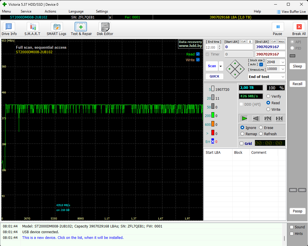

Ok zrzuty z Victorii dla Barracudy (WD Blue już przygotowane do zwrotu):
Interesujące jest to, że smart po teście się zmienił - czy to ok?
Lepiej byłoby sprawdzić odczyt sektorów z tego Blue, bo jeśli był nieużywany (co powinno być widoczne po takim skanie) i pracuje cicho to pewnie jest lepszy niż te z 2024 roku.

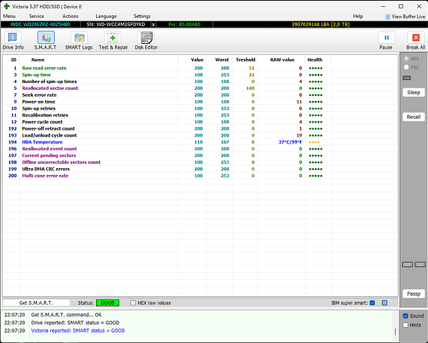

Tutaj WD Blue
I znów smart po teście
A dlaczego mówisz, że dyski z 2018 mogą być lepsze niż z 2024?

Trwało to około 5h, ale mam full test dla tego WD:
I smart po teście:
Prócz wizualnego stanu jakoś nie widać by z tym dyskiem było coś nie tak. Może podszedłem zbyt ostrożnie?
Jutro zrobię pełny test dla Barracudy.
Wygląda OK, jedyna dziwna w nim rzecz to zerowa wartość „spin-up time”. Tu dyski WD powinny podawać czas do rozkręcenia talerzy w milisekundach.

Naprawdę nie wiem jak to możliwe, że Barracuda ma wykres liniowy, ale ten status Unideal :confused:

Nie wiem, dziwnie ten wykres wygląda, jak SSD, nawet prędkość.
Poza tym te wartości w smart pojawiają się i znikają.
Tę Barracudę możesz jeszcze przelecieć testem verify. Teoretycznie read jest lepsze, ale już parę razy widziałem duże różnice między wynikami read i verify.
