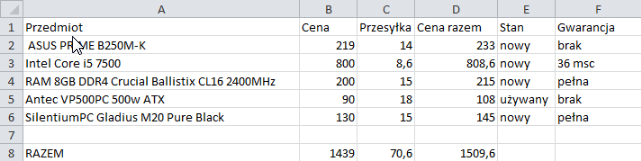

Witam,
posiadam kartę GeForce GTX 1060 Windforce OC 6GB. Za kwotę 1400-1500 chciałbym kupić resztę części. Komputer będzie używany do gier np. Wiedzmin 3, jednak nie będzie podkręcany. Planowany budżet to 1400, jednak jeśli będzie warto to tą stówkę mogę dopłacić. Dysk również posiadam, ale nie mam zapisanego modelu. W grę wchodzą również używki.
Samemu skomponowałem coś takiego:
Mam jednak troszkę wątpliwości:
  1. Sprzedawana płyta jest nowa, ale bez gwarancji. W takim razie leżała ona 2 lata nieużywana, czy jak?
  2. Czy zamiast i5 7500 może lepiej kupić np. i5 6500; wtedy też mógłbym kupić tańszą płytę główną np. H110m i zaoszczędzając w ten sposób pieniądze przeznaczyć je na coś innego, lub po prostu zachować.
  3. Czy te ramy się nadazą? Jest to dość budżetowa wersja (ktoś sprzedaje kilka sztuk i widzę, że kilka już poszło). Może jednak warto dołożyć pieniędzy na coś bardziej flagowego?
  4. Czy ten zasilacz będzie ok? Rozważałem jeszcze:
    Corsair VS Series 450W 80PLUS
    SilentiumPC Vero L1 500W
    XFX TS 430
  5. Jeśli chodzi o obudowę, to rozważam jeszcze SilentiumPC Regnum RG2 (wersja bez okna). Wskażecie mi faworyta?

[/quote]Siema,
Do h110m też można brać 7500, ale trzeba BIOS zaktualizować. Opcjonalnie GA-B250M-D3H (bez potrzeby update’u) lub jakieś MSI (np. B250M Mortar Arctic), ponieważ jest nawet niezły cashback na nie.
RAM brałbym w dualu i 2400MHz CL12.
PSU Corsaira, gdyż ma długą gwarancję i jest dobrze wykonany.
Do obudowy bym dorzucił do M35, bowiem to jest część, która się nie zużyje z czasem i będzie służyła przez niejedną konfigurację.

Wielkie dzięki za odpowiedzi! Troszkę się jednak pozmieniało; mam zamiar zamawiać sprzęt i potrzebuje waszej ostatniej pomocy:
Budżet: 1400zł (mogę dopłacić maks 100-200zł, ale tylko jeśli warto)
Części użwane: Mogą być ale raczej z gwarancją
Co chcę kupić: procesor, płyta główna, pamięć ram, obudowa, zasilacz
Posiadane podzespoły: dysk, Palit GeForce GTX 1060 6gb
Zastosowanie: gry
Data zakupu: jak najwcześniej
OC: ze względu na budżet szukam komputera nie przeznaczonego pod OC
Rozdzielczość używanego monitora: 1920x1080
Specyficzne potrzeby: brak
Części ze starego komputera:
Chłodzenie: Cooler SilentiumPC Fera HE1224
Pamięć ram: Goodram 6gb ddr3 1333
Dysk: Seagate 1TB 3,5" SATAIII, 7200RPM, 64MB
Zasilacz: Chieftec gps-450aa-101a[/b]
Peryferiia monitor, mysz, klawiatura również mam.
Mam zamiar kupić taki zestaw:
Procesor: Intel Core i5 6500
Płyta główna: ASUS H110M-K
Pamięć ram: GOODRAM PLAY DDR4 8GB 2400MHz CL15
Zasilacz: Thermaltake SmartSE 530W
Obudowa: SilentiumPC Regnum RG2
Ten zestaw z przesyłkami wyniesie mnie 1474 zł.

Procesor zdecydowanie i5-7500, warto dopłacić za wyższe taktowania.
i5-6400/6500 mają sens wyłącznie, gdy miałbyś zamiar podkręcać przez BCLK.
Nie pchaj się pod żadnym pozorem w AMD FX, a jeśli już masz ochotę na Ryzena, to opcja Ryzen 6 1600. Tylko wtedy CPU + Mobo pochłoną cały twój budżet.
CL16 przy 2400MHz to nie będzie dobry wybór. Minimum CL15, chociaż niewiele droższą są CL14 lub CL12. Jedna kość może być o ile masz zamiar bardzo szybko rozbudować o drugie tyle, jeśli nie to 2x4
Zasilacz 450W powinien wystarczyć. Pobór mocy z gtx1060 powinien oscylować w granicach 230-250W z peakami <50ms ~350W.

Pod względem gwarancji najlepszy byłby XFX, ale w zasadzie każdy z tych zasilaczy spełni twoje oczekiwania.
Jeśli zależy Ci na największej efektywności (i najniższym zużyciu energii) to bierz SPC Supremo L2.
I pamiętaj, ta płyta ma tylko 2 sloty pamięci RAM. I nie obsłuży ona pamięci 2400MHz, zejdą do 2133MHz.
Osobiście dorzuciłbym do płyty na chipsecie B250, ale to twój wybór.

Zdecydowałem się jednak na: SPC Supremo L2 550W
Mam nadzieję, że będzie ok :slight_smile:
Dzięki wsyzstkim za pomoc!
