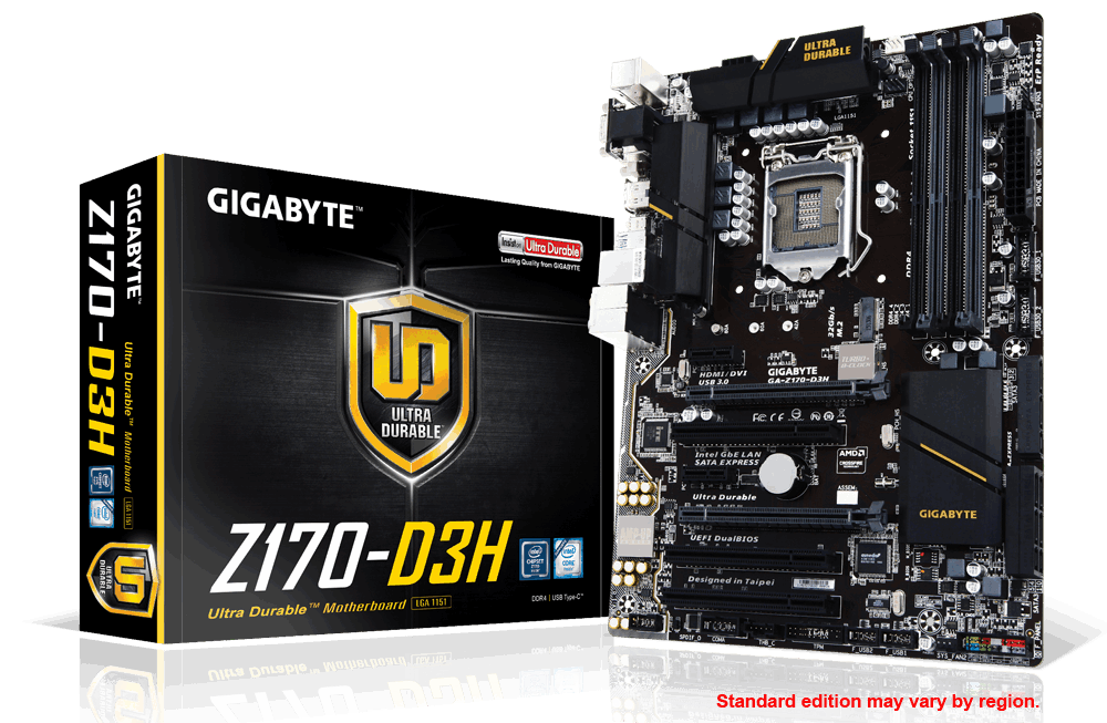

gigabyte GA-Z170-D3H

Pamięć powinna być w slotach DDR4_2 oraz DDR4_1 (szare sloty).

Może być problem wersji biosu i trzeba wgrać minimum F2 - serwis i muszą, to uruchomić.
F2 to pierwszy BIOS dla tej płyty. Co więcej, ona ma dual bios, więc po bootloopie powinien załapać zapasowy.
Jeśli się nie uruchomi, to pozostaje serwis. Uszkodzone komponenty się niestety zdarzają…
Nie wiem, czy pierwszy? bo może być F20,F21?
Pierwszy:
F2 - 1. First release
W tym sensie masz rację, tylko nie wiadomo jaka wersja faktycznie jest wgrana i czy np: F20, czy F21 obsługuje ten CPU (choć powinien?). Czyli sprawdzenie całości w serwisie.
Powinny obsługiwać.
Niestety, pozostaje serwis, trzeba byłoby mieć inny CPU, RAM czy mobo żeby znaleźć problem. No chyba, że CPU to i5-7600k, wtedy z miejsca mamy przyczynę.
