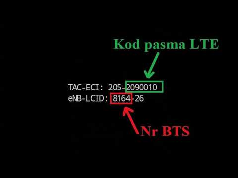

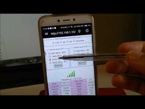

Autor materiału który ci przesłałem na YT ma parę filmów wyjaśniając jak " wymusić" BTS między innymi na T-Mobile
Tyle ze on ma router Huawej i aplikacje która z tym routerem współpracuje nad wymuszeniem, czy z innymi, nie wiem. Aplikacji w Play store już nie ma, jest na DP.
Musiał byś poszukać tych filmików.
jakiś jest tu.

Obejrzałem film, dzięki mogłem ogarnąć z którym BTS łączy się mój sprzęt. Ogólnie BTS z którym teraz się łączę wygląda w ten sposób.
I teraz moje pytanie, każde z tych 3 pasm jest umieszczone odrębnie nie jak w przypadku innych stacji gdzie sytuacja wyglada już tak. Czy lepiej jest sie połączyć z BTS który jest bliżej ale ma jedno pasmo mniej, czy lepiej połączyć z BTS który jest dalej ale ma 4 pasma, i w ogóle czy da się to o czym piszę zrobić?
Uprzedzałem ze jest to aplikacja pod Huawej dla jego routera. Musiałbyś na Play szukać czegoś pod swój.
Czy taki jest. Nie mam pojęcia.
Wskazałem na te filmiki ponieważ mój znajomy miał podobny problem, podobny router do tamtego i „opowiedział” mi o swoich zmaganiach a ja zapamiętałem.
