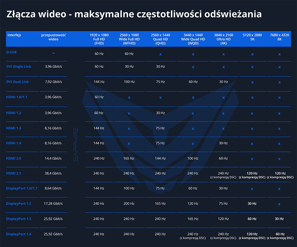

HDMI 2.0 powinno bez problemu uciągnąć 4k 60Hz ale może to być faktycznie wina kabla, dorzucam ci tabelę, kable podobnie jak złącza mogą się różnić.
